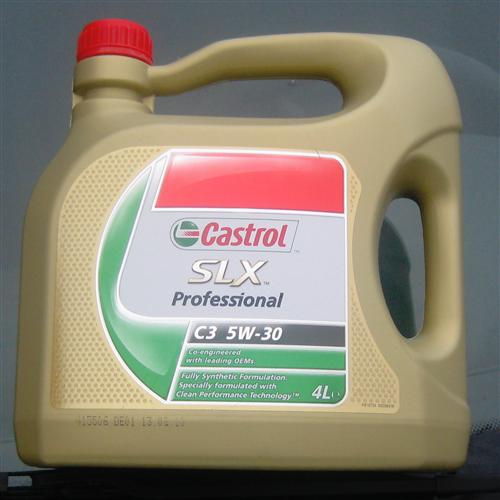

Нам же ЛР на протяжении пяти лет лил вот такое масло по ACEA A3/B3, A3/B4, C3.
Обратите на этикетку - С3

-"Потому, что в нем ещё меньше присадок дающих образованию щелочи и оно предназначено для дилеров, в розницу поступает такое масло Edge 5W-30 А3/В3,С3
http://www.castrol.com/liveassets/bp_internet/castrol/castrol_russia/STAGING/local_assets/downloads/e/Edge_5W-30.pdf
Сравнив эти масла вы увидите что они похожи, и более вязкие чем А5.
