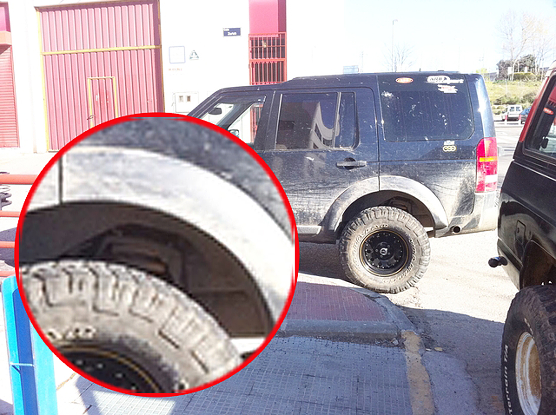

mattrazz писал(а):
Igant писал(а):33х12,5 на пневме http://www.disco3.co.uk/gallery/displayimage.php?album=4562&pos=0
Видишь нас уже не двое :D
только у него 17" с родным ET на 30мм проставке
Блин, Леш, ну посмотри внимательно, он приводит фотку из Австралии где чел на дисках от Д2. ЕТ-20
Re: Discovery 3 на 16"диски колеса TSL LTB 34 х 10.5 - 16
Сообщение Igant 17 окт 2012 09:50
Еще раз смотри по ст выше, фотка, у них машины на пружинах
Сообщение mattrazz 17 окт 2012 10:03
Igant писал(а):Еще раз смотри по ст выше, фотка, у них машины на пружинах
я видел, там же в ветке написано что это ПЛОХО! потому что вылет 7,5 сантиметров относительно штатного, и приведен пример с 17" дисками на проставке
mattrazz
Сообщения: 1409
Сообщение Primus 17 окт 2012 10:21
Сообщение Igant 17 окт 2012 11:01
mattrazz писал(а):я видел, там же в ветке написано что это ПЛОХО! потому что вылет 7,5 сантиметров относительно штатного, и приведен пример с 17" дисками на проставке
Перевод Гугла:
привет,
да, они подходят. bullface 16x8 ET-20. У меня было это в 285/75/16. Я не рекомендую, потому что это ET-20 и оригинал ET54, есть 7,5 см шириной с каждой стороны. Вы не будете иметь проблемы нарушения механик, но подвеска работает хуже, чем раньше.
У него пружины, поэтому и хуже подвеска работает. А "нарушения механик" говорит нету.
Сообщение mattrazz 17 окт 2012 11:13
Igant писал(а):У него пружины, поэтому и хуже подвеска работает. А "нарушения механик" говорит нету.
Игорь, у него появились пружины от того что он поменял колеса?
"I had it in 285/75/16. I dont recomend it because it is ET-20, and the original is ET54, there is 7,5 cm width each side."
В этой фразе написано, он не рекомендует не потому что подвеска хуже работает, а потому что вылет 7,5 см относительно оригинального.

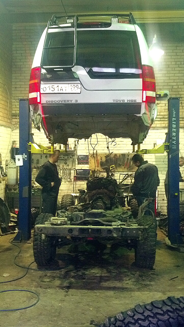

Сообщение Igant 17 окт 2012 23:23
Ладно поехали дальше.
Оторвали кузов, для лифта

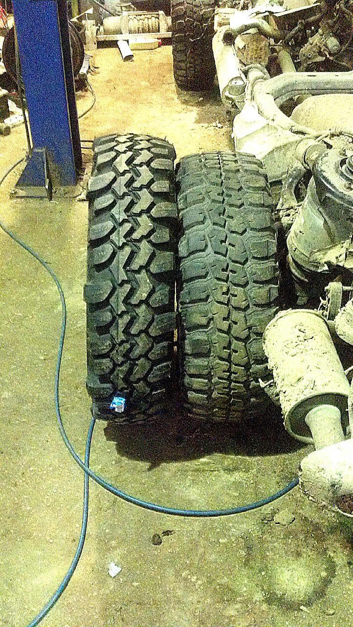

Колеса оказались не такие уж страшные. Шоссейка :D
Сравнение

Сообщение Igant 17 окт 2012 23:28
Завтра начнется "хирургия"

Сообщение mattrazz 17 окт 2012 23:31
завтра щелкни еще :) на этой картинке плохо виден вес 8ми кордового колеса :))
mattrazz
Сообщения: 1409
Сообщение Igant 17 окт 2012 23:59
mattrazz писал(а):завтра щелкни еще :) на этой картинке плохо виден вес 8ми кордового колеса :))
27,2 кг, а мой Федерал 24,7кг.
Давай про диски теперь спроси скока весят.
12 кг, против моих 8 кг.
Итого 6,5 кг разница, плюс грузы для балансировки. Пойду плакать, при весе машины 2700кг. Если че взвешивал когда на АБТ собирался, при полном баке и шмурдяк. :P
