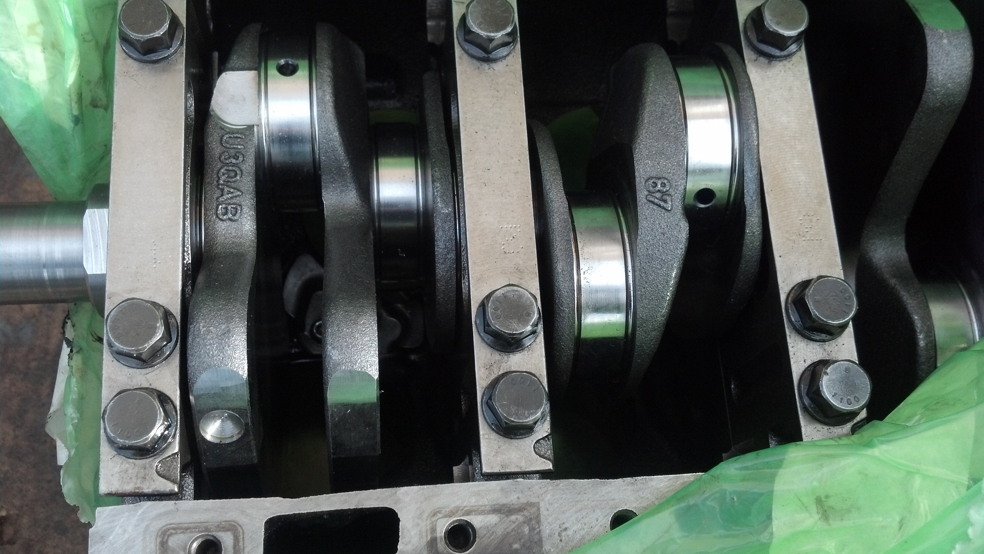

Продолжаем разговор про ремонт.
Помните, я говорил что колено трескается или ломается на 3-5 шейки , вот обратите внимание на толщину стенок у первой шейки, остальные имеют 8мм.
К стенке за такую конструкцию, суки прям слово.
И вот к чему пришли

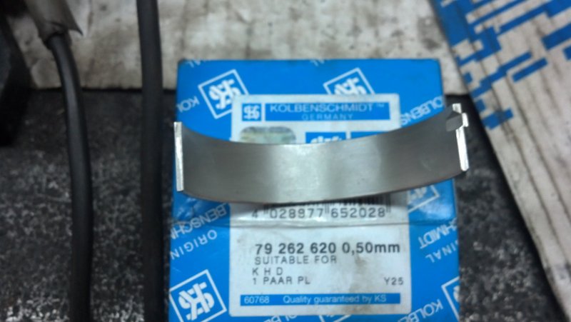

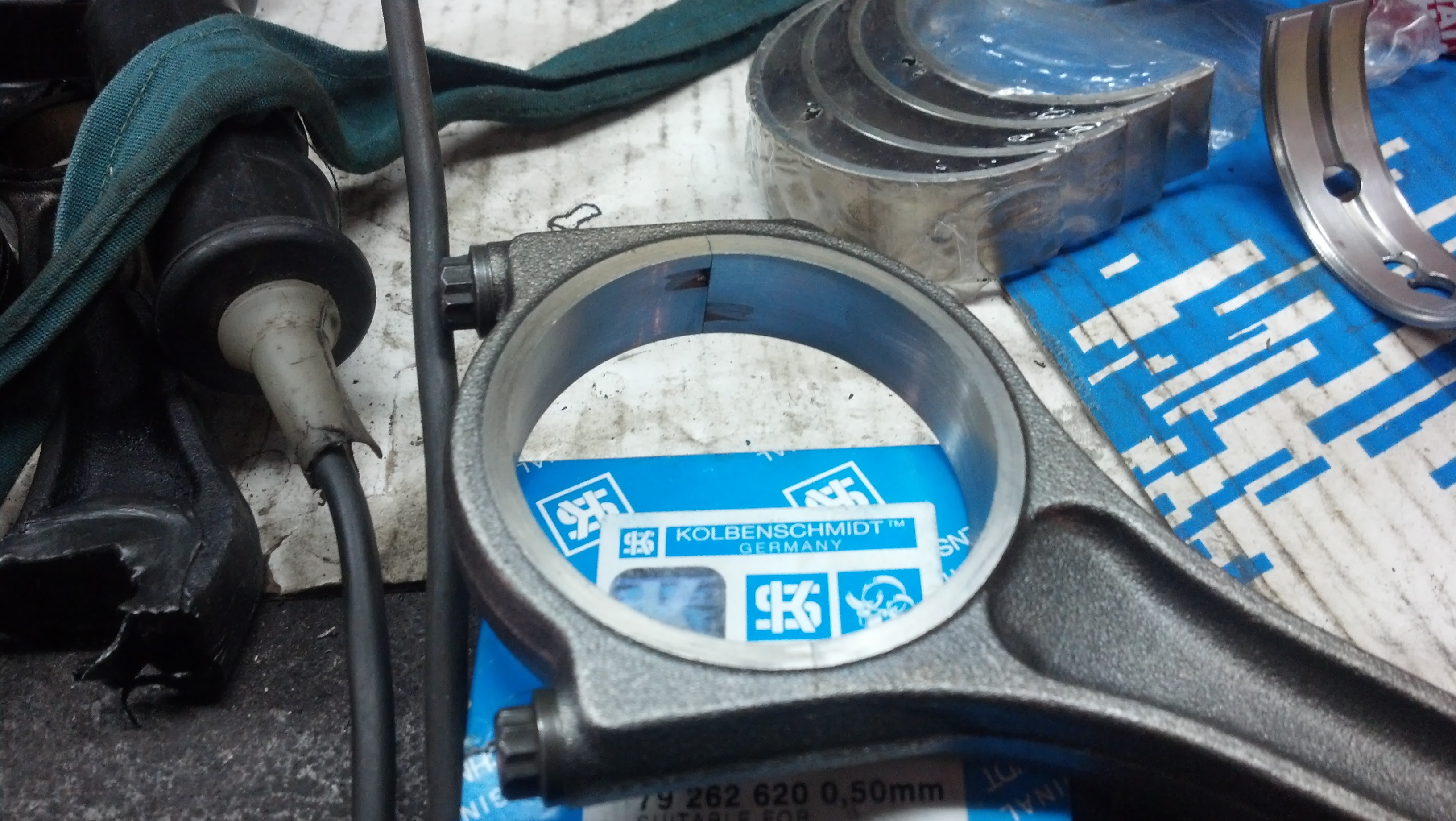

Видите как сделаны шатунные, с бортиками, ну не знаю как это правильно назвать... Шатунные растачиваем на 0,25, убираем бортик,
для того что бы встали вкладыши от Мерса фирмы Колбельшмитд, причем они будут толще и шире чем оригинал.

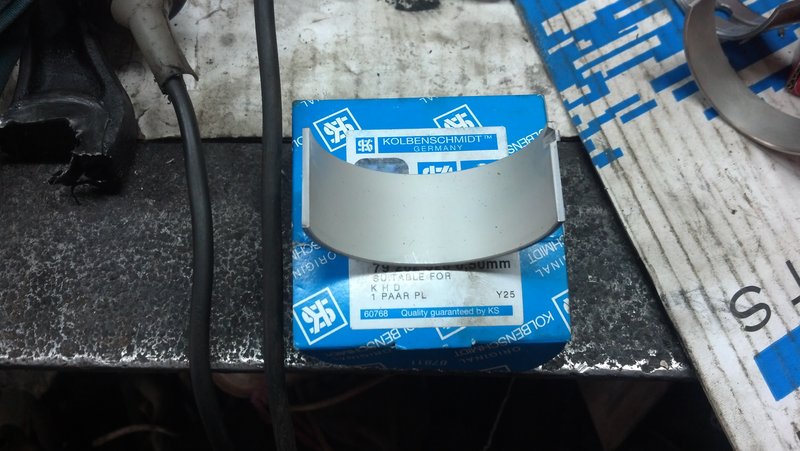

Шатунный вкладыш от Колбеля выглядит так
После приложения рук, уменьшили в два раза,вот так
Толщина Кобеля 1,8 мм, родного 1,5 мм, ширину не помню, но фотках и так понятно, зачем точили колено.
При сборке шатун выглядит так

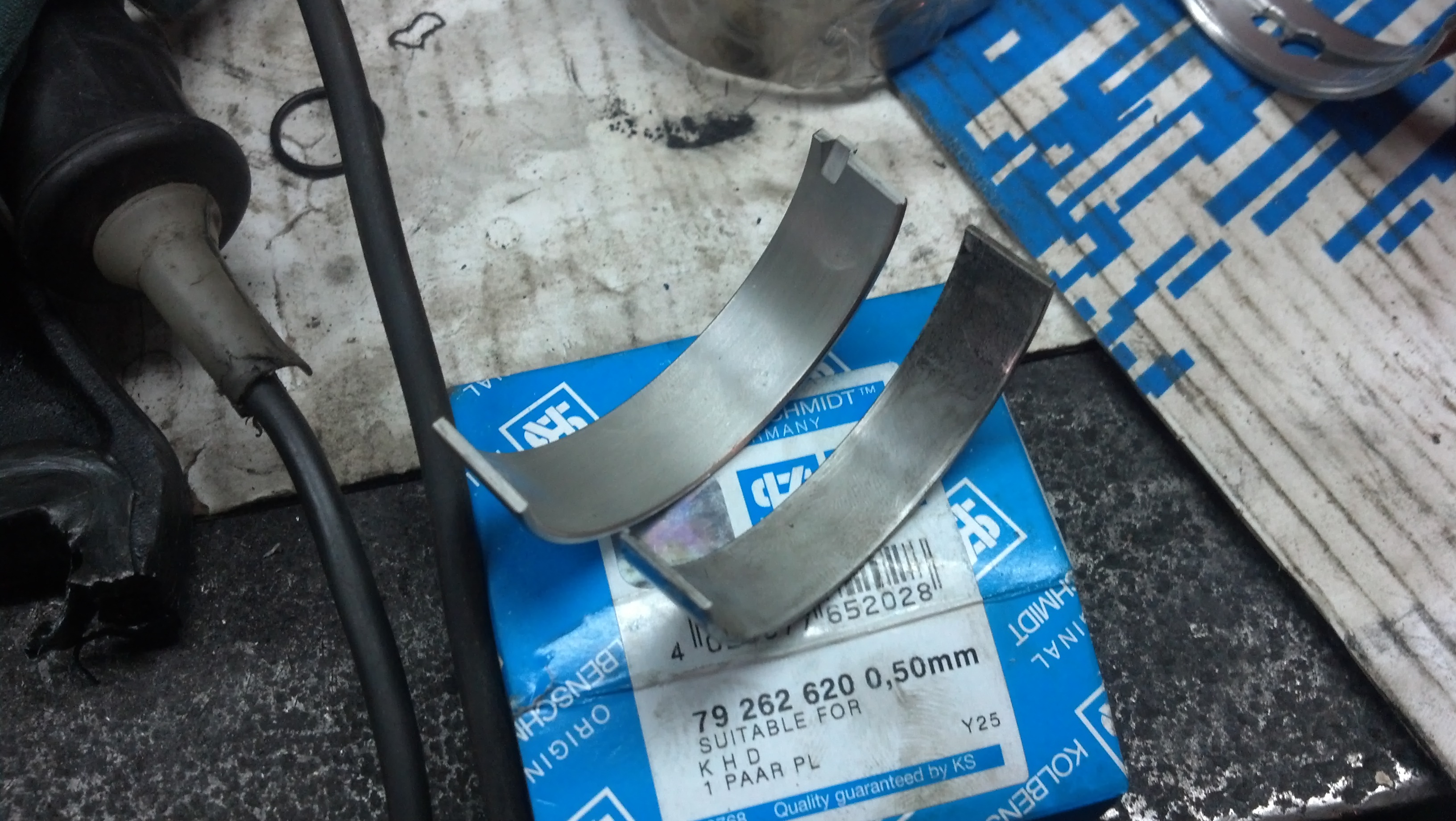

Теперь коренные.
Коренные встают от 1KZ, в номинале, но опять же с приложением рук, но фото крайне правый родной вкладыш, остальные доделанные от тойоты

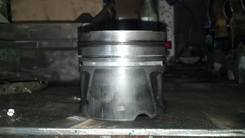

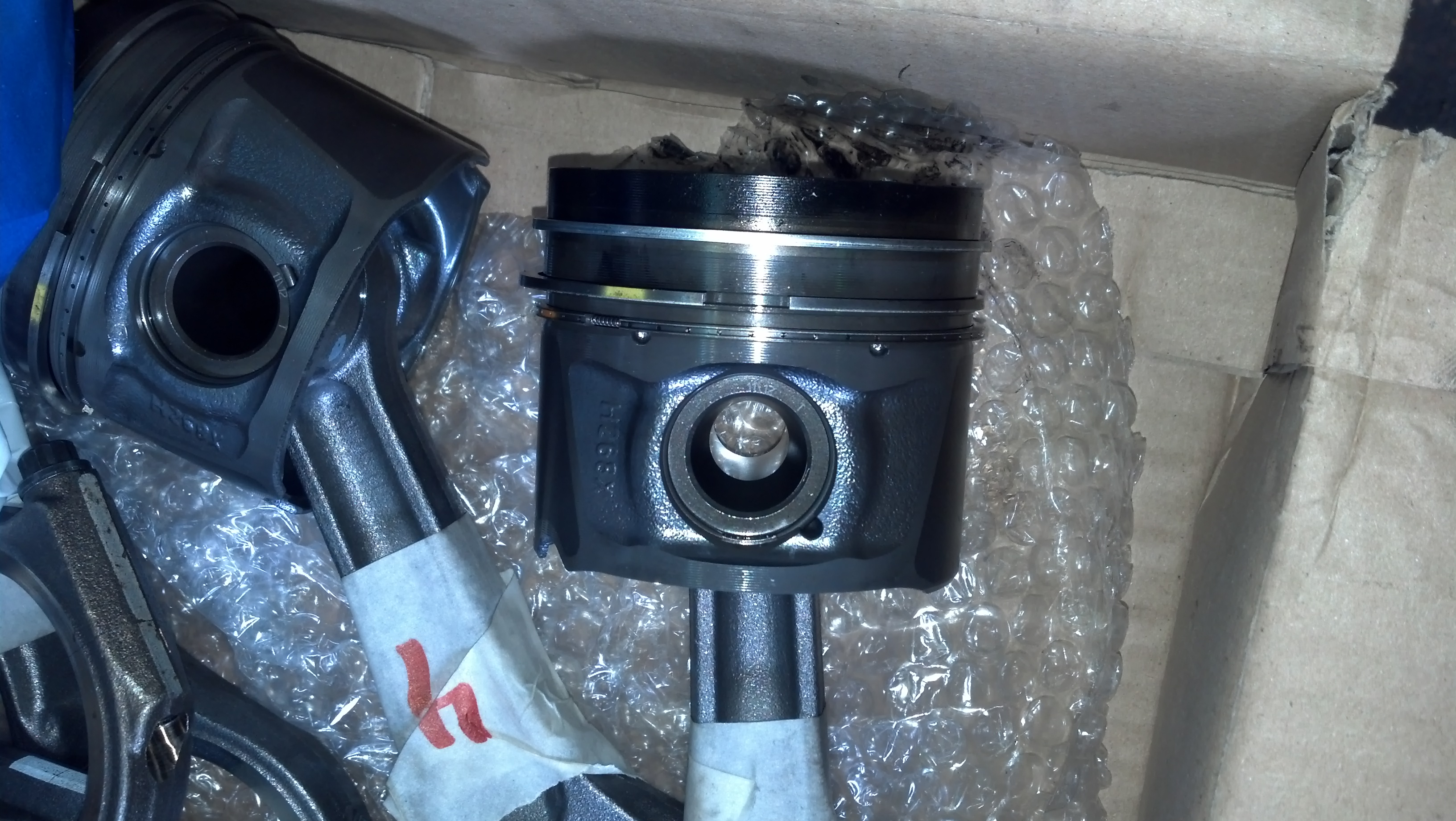

Поршня.
Это родные, кольцо всего 2мм и без каналов отвода масла.
Растачиваем на 3мм, кольца фирмы Гётц и делаем каналы для отвода масла.
Масло должен перестать подъедать.
Сборка началась!!!!
Всем нам удачи!

Поршня новые как и колено, это мне просто повезло, а так пришлось бы ставить старые .
