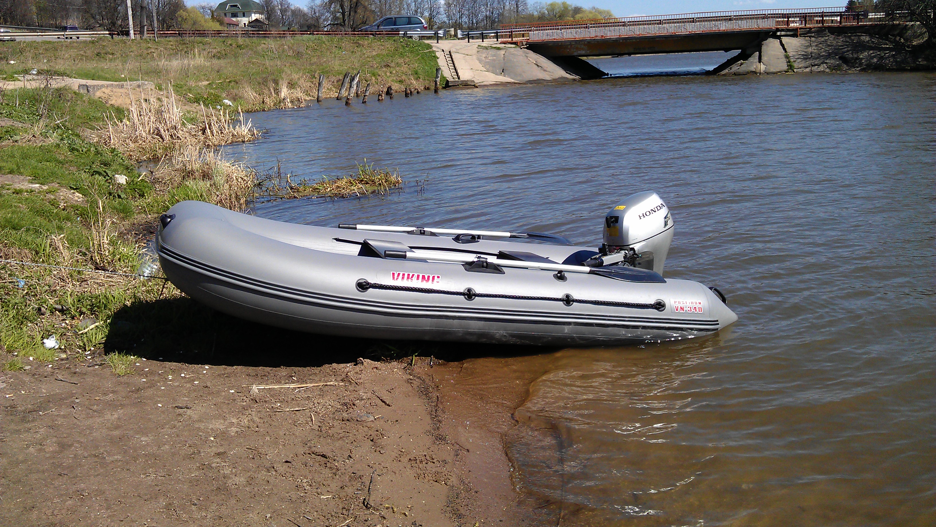

Лодочка
Re: Лодочка
Сообщение interlan 03 май 2012 21:26
хорошая лодочка. а что за моторчик? ты же вроде про Тохатсу говорил, а тут Хонда написано?
Re: Лодочка
Сообщение Primus 04 май 2012 09:06
interlan писал(а):хорошая лодочка. а что за моторчик? ты же вроде про Тохатсу говорил, а тут Хонда написано?
тохатсу 2 а это 4х тактный вот махнул за то тролинг будет во :thumbsup:

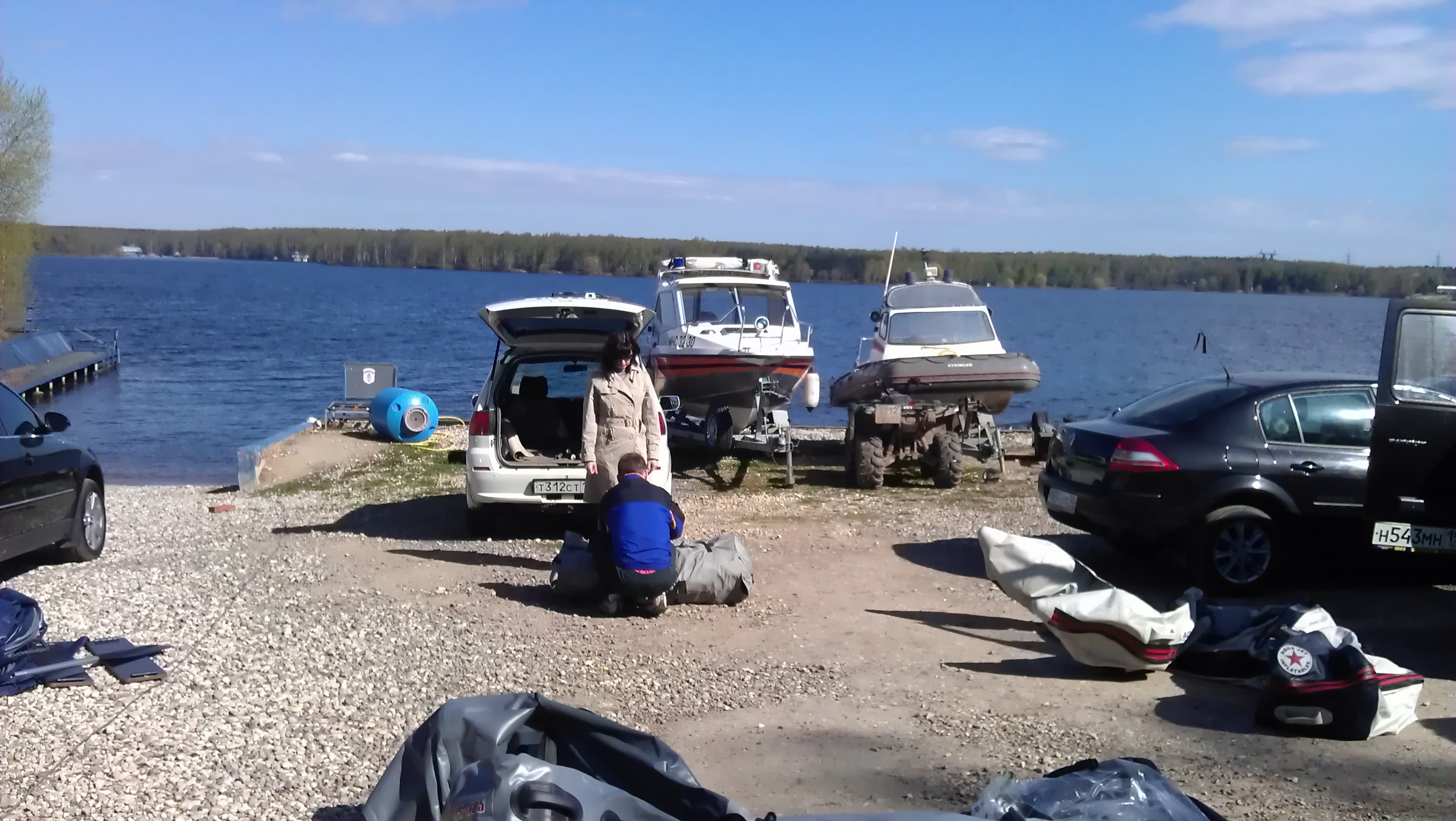

Re: Лодочка
Сообщение Санчес 05 май 2012 18:19
мои две копейки с обкатки лодки Примуса.
