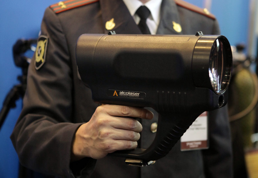

Сообщение Primus 27 окт 2011 05:27
да блин, че делать то будем? :icon_scratch:

Сообщение geomysl 27 окт 2011 10:19
Примус писал(а):да блин, че делать то будем? :icon_scratch:
Не, Андрей! Ты, похоже, не совсем понял, об чём речь.
Ничего не имел бы против прибора, вычисляющего выпившего за рулём. Но дело-то как раз в том, что никакая лазерная хрень не сможет этого сделать. Шулерство это.
Такого прибора просто не может быть. Законы физики, понимаш... Дважды два - четыре, несмотря на мнение начальства. А то, что на фото, - туфта. Полная туфта!!! Красивый футляр с мигающим светодиодом.
Но эта туфта позволяет:
1. Отмыть много денег заказчикам, "разработчикам" и изготовителям.
2. Создать "законный" повод остановить любую машину для проверки... То есть, ещё один источник денег.
Вот так.

Сообщение ok_escudo 27 окт 2011 10:57
geomysl писал(а):... никакая лазерная хрень не сможет этого сделать. Шулерство это.
Эта, Георгий, ты чего это на физику-оптику наезжаешь? :) Лазеры уже давно применяются не только для измерения геометрии поверхности (лидары), но и ведутся разработки для дистанционного зондирования химического состава атмосферы. Только "лазеры" такие широкополосные, анализируя спектр обратного рассеянного излучения, можно определить, какие резонансные частоты присутствуют, а у каждого химического элемента они свои собственные. Аналог рентгеновской спектроскопии.

Сообщение Ruslan 27 окт 2011 11:06
Я не физик и не химик... мне можно наплести что угодно и я поверю в лазерные лучи, силу мысли и во многое другое...
Мне вот, хоть убейте меня... не понятно как ентот прибор, будет отличать изопропиловый спирт от этилового??? Да ещё на расстоянии и на скорости 120 км в час??????

Сообщение geomysl 27 окт 2011 11:11

И чё? Я же не говорю, что те, кто этот светодиод в коробочке продвигают, безграмотны. Грамотны, умные слова знают.
Но такой прибор работать не может в принципе. А описанная в приведённом тобою источнике система - может. В этом разница.
Желаете поговорить об этом? Передупреждаю, потребуются некоторые специальные познания :wink:

Сообщение ok_escudo 27 окт 2011 11:14
Ruslan писал(а):...как ентот прибор, будет отличать изопропиловый спирт от этилового??? Да ещё на расстоянии и на скорости 120 км в час??????
Расстояния в несколько сот метров и скорости в несколько сот км в час для оптического зондирования - не сильная разница по сравнению с пробиркой, стоящей на столе.
Отличать - легко.
ИК-спектроскопические методы анализа спиртов
ИК-спектры спиртов характеризуются двумя типами интенсивных характеристических полос поглощения...
http://ru.wikipedia.org/wiki/%D0%A1%D0% ... 0.BE.D0.B2
Говоря просто, у каждого соединения свой "отпечаток" спектра рассеянного обратного излучения, если на него посветить из лазера. Изопропиловый спирт от этилового, и от метилового отличаются.

Сообщение ok_escudo 27 окт 2011 11:17
geomysl писал(а):Но такой прибор работать не может в принципе. А описанная в приведённом тобою источнике система - может. В этом разница.
Ты про энергетику компактного мобильного прибора? Про чувствительность приемника? Про нужную скорость обработки сигнального процессора? Так это все электроника, которая сейчас может творить чудеса. А по физике - что мешает описанную в статье систему упаковать в "коробку со светодиодом", именно по физике? Или ты в нем рассмотрел что-то особенное, что упустил я?

Вчера по телевизору про этот прибор вещали по всем каналам. Радиус действия 25 метров. Т.е. реально работать будет только в пробке.

Сообщение geomysl 27 окт 2011 12:09
Вопрос здесь не в чувствительности прибора, а в чувствительности метода в реальных условиях (а это штука непреодолимая никакими приборными ухищрениями). Другими словами, когда нужно ловить очень маленькую разницу с фоном, небходимо длительное наблюдение при постоянных условиях для получения сколь-нибудь статистически достоверных результатов. Ещё иными словами. Берём реальные условия, определяем для этих условий вероятность (надёжность) обнаружения события и сравниваем эту вероятность с вероятностью самого события (пьяный за рулём)... Дальше объяснять? Проще установить случайно мигающий светодиод... Результат будет примерно тот же.
Кстати, здесь уже заметили, что речь идёт о 25 метрах. При чистых стёклах и прочих идеальных условиях (нет мешающего рассеяния-отражения). И это в образцово-показательном приборе за 300 тыр. штука.
