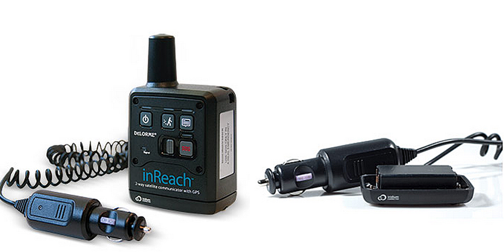

Сообщение KOT 09 ноя 2012 19:29
Для Делора нужен коммуникатор. Учитывая, что используемая спутниковая система Иридиум, а пейджер двусторонний, то это хороший выбор. Но если вы хотите, чтоб ываша жена/муж/и т.д. знали-таки где вы шляетесь в режиме он-лайн, что Делор это суперзачетный выбор. :)

Сообщение Primus 10 ноя 2012 08:21
Дизелисты писал(а):Ну рассказал бы поподробнее. Типа че да как...
Оль, могу но только по бумажке :lol:
Наш ГУРУ (Олег и Славик) тестил в живую они больше расскажут!
В любой жопе земного шара Вы всегда будете иметь устойчивую связь вместе с самой надежной глобальной спутниковой сетью в мире!!!
Для этого вам необходимо установить на ваш смартфон бесплатное программное приложение DeLorme Earthmate и превратить ваш смартфон (или планшетник) в GPS-навигатор (с функцией определения последнего местоположения и деталей маршрута) + устройство глобальной связи двусторонними текстовыми сообщениями.
Характеристики пары "InReach / Smartphone"
Беспроводное соединение
беспроводное подключение через Bluetooth.
Обмен сообщениями
создание электронной почты, SMS-адреса (или выбора адреса из адресной книги InReach) во время полета;
набор и отправка сообщений длиной до 160 символов;
просмотр входящих сообщений;
отправка сообщений в Facebook или Twitter, или в пользовательские web-карты
Интерактивные SOS-сообщения
в передаваемом сообщении в деталях опишите вашу чрезвычайную ситуацию;
всегда оставайтесь на связи для оперативного обновления данных.
Функция "Follow Me/Find Me" (Следуй за мной / Найди меня)
выбор пользователем интервала слежения -от 10 минут до 4 часов;
определение местоположения с точностью до 5 метров;
просмотр трекинга в режиме онлайн.
Навигация
в комплекте с навигатором PN-60w поставляются карты Северной Америки "DeLorme Topo", электронный атлас Земли "DeLorme Digital Atlas" или спутниковые снимки NOAA;
загруженные карты остаются доступными, даже если вы находитесь за пределами охвата сотовой связи;
Бесплатное приложение для смартфонов приведено на сайтах iTunes.com или Googleplay.com вместе с возможностью бесплатной загрузки карт.
Треккер InReach совместим со смартфонами:
iPod touch® (3-го и 4-го поколений)
iPhone® 4S
iPhone 4
iPhone 3GS
iPad® (3-го поколения)
iPad 2
iPad
Android phone
Android tablet
Характеристики треккера InReach
размеры: 3.4 "H (4.77", включая антенну), 2.85 "W, 1,73" D; 8,6 см H (12,1 см, включая антенну), 7,2 Вт см, 4.4 см D ;
вес: 7 унций (198 г) без батарей, 8 унций (227 г) с 2-мя литиевыми батареями;
водо- и пыленепроницаемый (по IP68), плавучий;
ударопрочный (MIL STD 810F);
температура
эксплуатации: от -20 ° C до 70 ° C (-4 ° F до 158 ° F)
температура хранения: -45 ° C до 75 ° C (-49 ° F до 167 ° F)
запирающий механизм SOS-оповещений соответствует RTCM SC-128 (для аварийного оповещения спутниковых устройств (SEND)); предотвращает ложные срабатывания и обеспечивает возможность работы одной рукой (даже в ??перчатке);
GPS-чипсет для дистанционного трекинга и определения координат местоположения всех отправленных сообщений. Точность + / - 5 метров;
GPS отчет о местоположении, скорости, курсе, высоте каждой точки трека или отправленного сообщения.
Питание
от двух литиевых батарей (поставляются в комплекте)
литиевые батареи обеспечивают налучшую производительность; допускается использование щелочных и никель-металлогидридных батарей;
срок службы литиевой батареи: 125 часов при отправке сообщений каждые 10 минут; в других случаях- в зависимости от условий эксплуатации.
сертификаты
IC
FCC
CE
Комплектация
2-х полосный GPS-коммуникатор InReach;
USB микро-USB кабель для обновления встроенного программного обеспечения;
две AA литиевых батареи;
ремешок;
краткое руководство
карточка активации SOS-оповещений;
информация об поисково-спасательной службе GEOS.
Дополнительные расходы, подписка и платежи.
