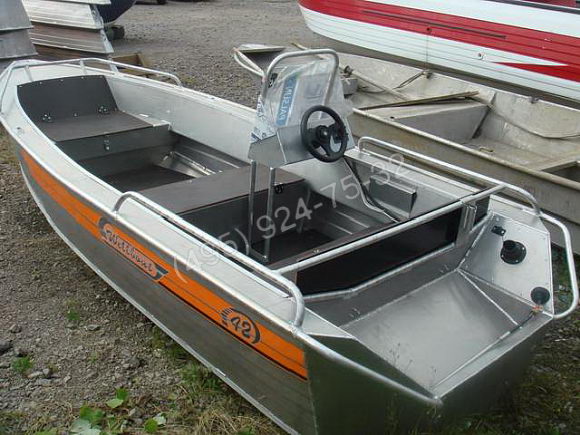

Сообщение Primus 25 мар 2014 18:11
interlan писал(а):вот еще вариант:
Алюминиевая лодка Вельбот-42K Wellboat-42K эта лодка незаменима для рыбалки или охоты.
Вельботы не тонут!
Буду менять на эту, 100%

Сообщение interlan 26 мар 2014 10:13
Примус писал(а):Буду менять на эту, 100%
4200 не мало? Раз уж будешь таскать ее на прицепе, то может 5-ку посмотришь?
Это я к тому, что на ней можно будет на целый день в море уходить и много груза брать. Например, как в Карелии, погрузить все барахло на лодку и на острова!
РИБ 6 метров мне например большим не показался.
Re: Надувная лодка
Сообщение Primus 26 мар 2014 11:16
Я исхожу из цены + потом менять мотор надо, а это тоже бабло и не маленькое 239000!
http://motomarine.ru/catalog/motory/pro ... bf30_srtu/
хонду свою продавать и менять на 30 с дистанцией!!!
ну может 4.6 это максимум,,,
Wellboat-46K 146.100р.
