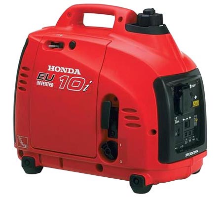

Сообщение Primus 31 янв 2011 03:22
Бензогенератор HONDA EU 10 i

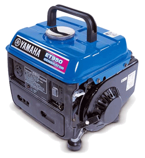

или
Электрогенератор Yamaha ET 950

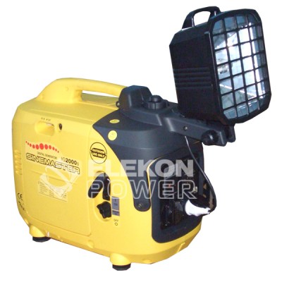

Сообщение Primus 31 янв 2011 03:40
Re: Автогенератор экспедиционный

Сообщение ok_escudo 31 янв 2011 20:35
Андрей, ты че? :shock: :shock: :shock: Как будто тему в первый раз исследуешь. А разве мы с тобой в Исландии генератор не юзали? А в Казахстане? А еще раньше - и на Кольский я же генератор брал. Да я на дальняк с собой генератор постоянно вожу. Honda EU10i - и ничего больше не надо. Все четырехтактники двигатели - это обычные зажигалки, бензин отдельно, масло грамм 200-400 в картер отдельно. Выход 12В 8А в наличии - аккум подбивать милое дело. По мне так киловаттника за глаза. Освещение лагеря, зарядка девайсов. Болгарка у меня на 900 Вт - работает. Хонда - надежность форева. Лет шесть уж у меня как трудится. Свечу один раз менял, и все. Масло лью то же, что и в двигатель Кантера. Сухой вес 14 кг. Эту Хонду радиолюбители на горбу носят в горы, когда соревнования на дальние связи проводят.
Мало киловатта - бери ту же Хонду, но EU20i. Побольше габариты и вес, но уж 2 кВт точно на все, что реально нужно, хватит (лазерные дискотеки в пустыне делать не собираешься?).
У Денимента и Иганта в личном распоряжении есть клоны киловаттной Хонды под немецкой маркой. Только они их не юзают, видно, не нужны. Перекупи у них :)
