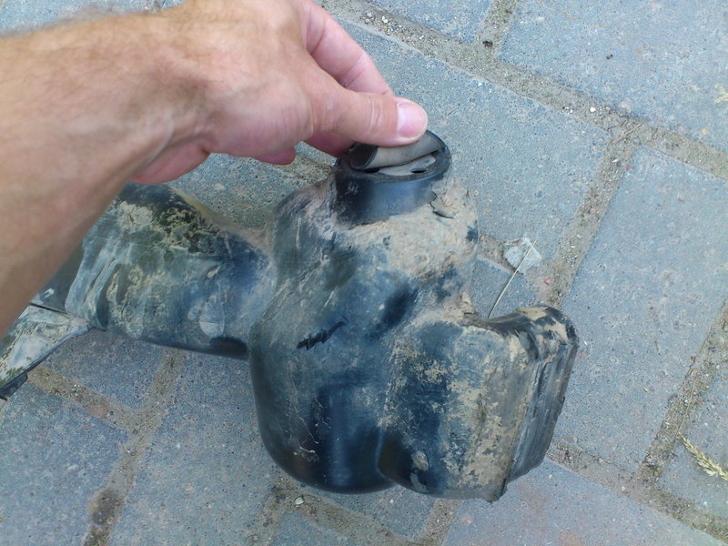

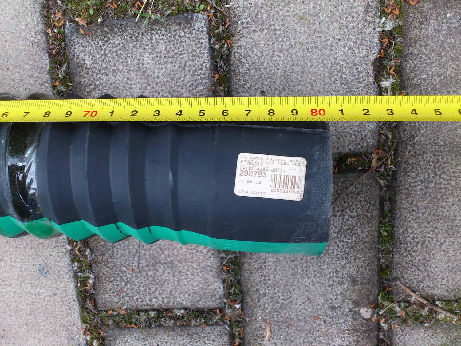

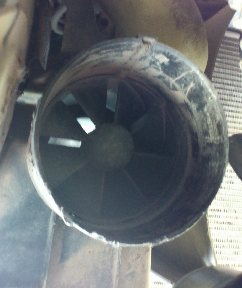

Воздушная магистраль до фильтра состоит из двух пластиковых частей, которые просто вставляются друг в друга и толком никак не фиксируются. Дабы все было понятно русскому человеку, назовем их поэтично "хрень1" и "хрень2" (см. фото 1 и 2). Хрень1 крепится к крылу с помощью пистончиков через трогательную губочку. Затем хрень2 просто вставляется в хрень1 (с огромными зазорами). Хрень2 имеет на входе что-то типа циклона и дырку внизу для стока воды (фото3). Затем хрень2 вставляется в коробку воздушного фильтра (без какой бы то ни было фиксации). В коробке воздушного фильтра тоже есть дырка для стока воды и еще две маленькие дырочки. Таким образом, вся конструкция штатного воздухозабора представляет собой натуральное решето. Имхо, герметизировать это бесполезно. Кроме того, хрень1 и хрень2 расположены в труднодоступных местах и визуально контролировать состояние соединений просто невозможно.

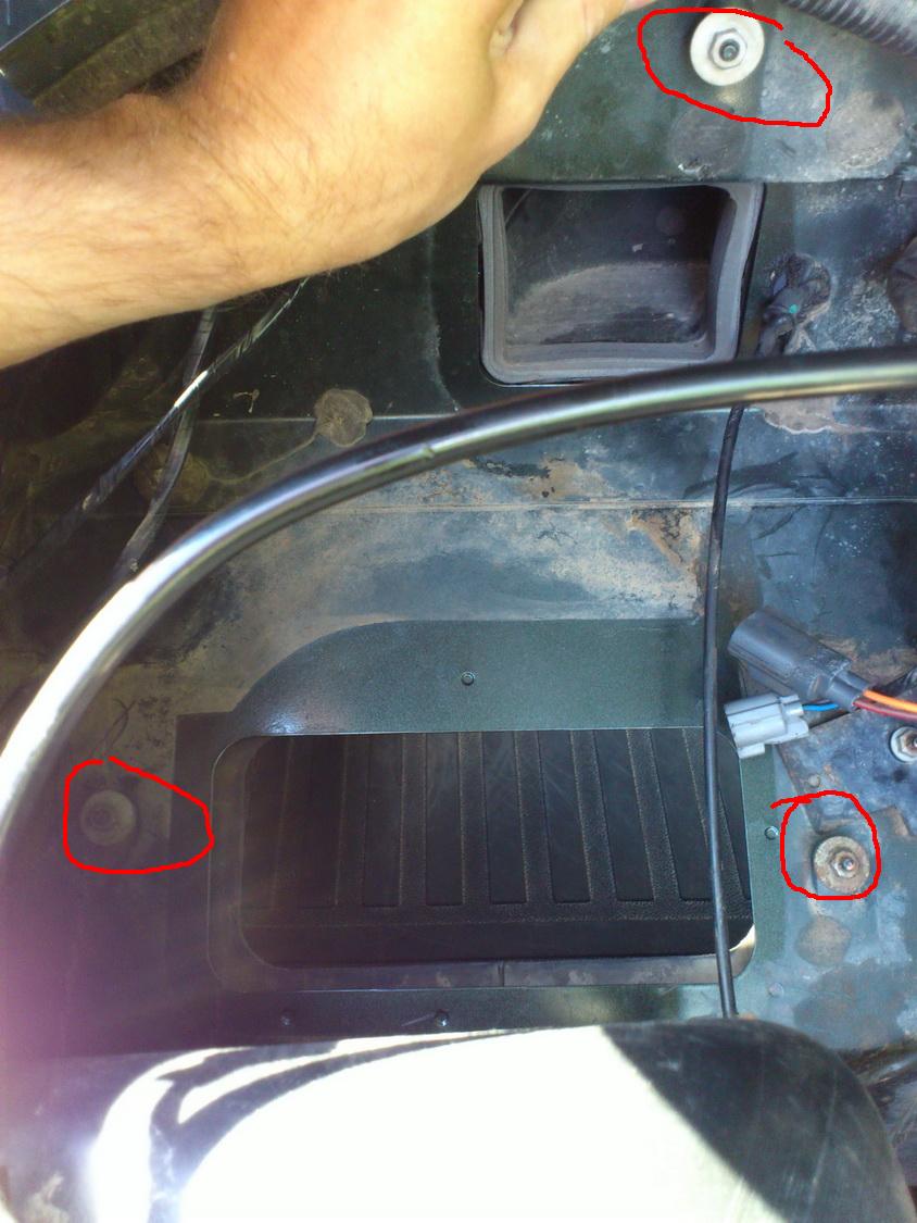

Выходная дырка шноркеля имеет внутренний диаметр 70мм. Корпус воздушного фильтра устроен следующим образом. Видимая часть, в которую входит воздушный патрубок, имеет наружный диаметр 100 мм. Внутри стоит пластиковая деталь, напоминающая вентилятор (см. фото4). Она загоняет поток в другую трубу (снаружи ее не видно), которая имеет длину 35мм и наружный диаметр 70 мм. Через нее воздух входит в фильтр. Зазор между 100мм трубой и 70мм трубой недостаточен для размещения там хомута.

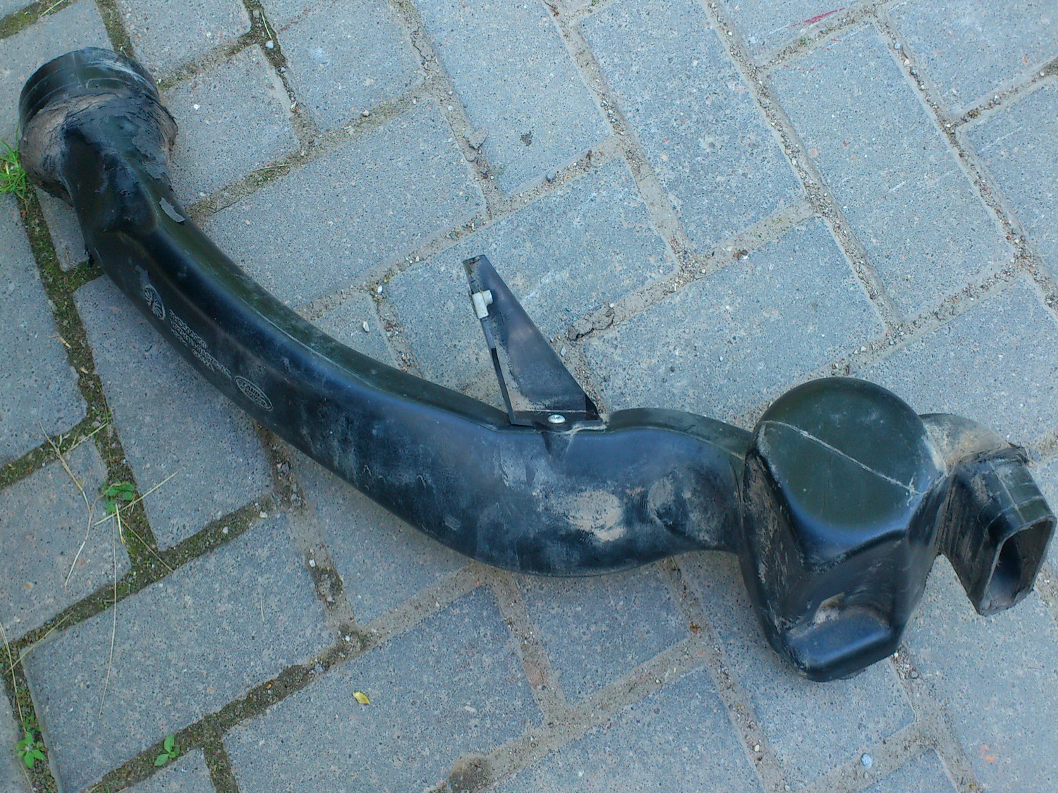

1. Гофрированный шланг 70мм и длиной 86 см. Шланг должен быть очень прочным, т.к. непосредственно контактирует с другими деталями и может перетереться. Я изучил все варианты. Лучшее, что я нашел - патрубок системы охлаждения (фото 5) в "Планете Железяка", отдел пневматики и гидравлики на 2 этаже. Он имеет недостаточную длину, поэтому пришлось его удлинять с помощью п.2 и 3.

7. Демонтировать "вентилятор" из корпуса воздушного фильтра. Для этого отжать отверткой две маленькие защелки (они доступны сверху, если снять крышку фильтра и фильтрующий элемент) и вытащить "вентилятор".

Фото1. Хрень1
Фото2. Хрень2
Фото3. Дырка для отвода воды (хрень 2)
Фото4. "Вентилятор"
Фото5. Патрубок
