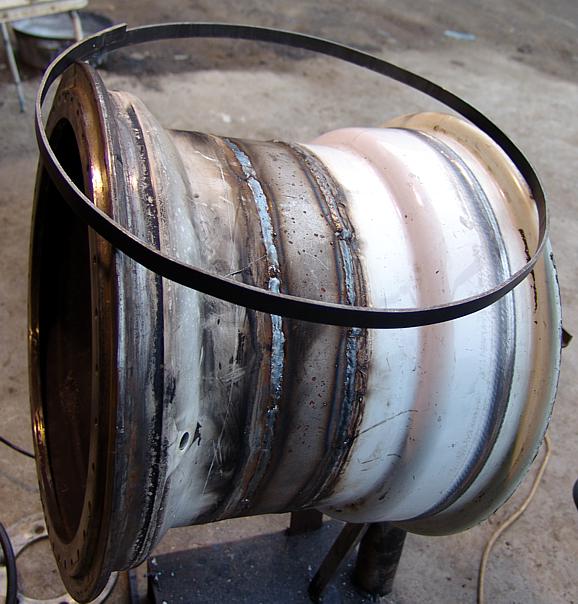

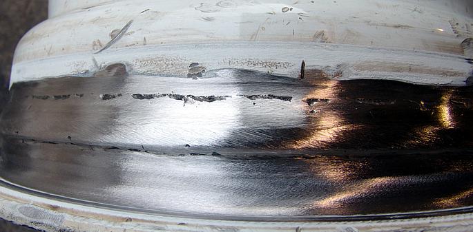

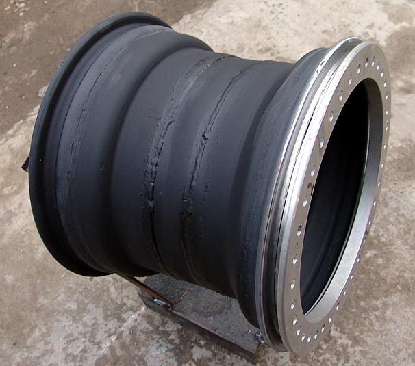

диски нужны 8, чтобы не разбортировалось при стравливании.
либо увеличивай хампы на 10"! ваши ребята наверно смогут.
тащимся на уазбуку за фотками: http://forum.uazbuka.ru/showthread.php?t=37426&page=9

мне понравилось :lol: к стати у Олега на кантере диски самопал Я имею ввиду их варили :occasion14:
