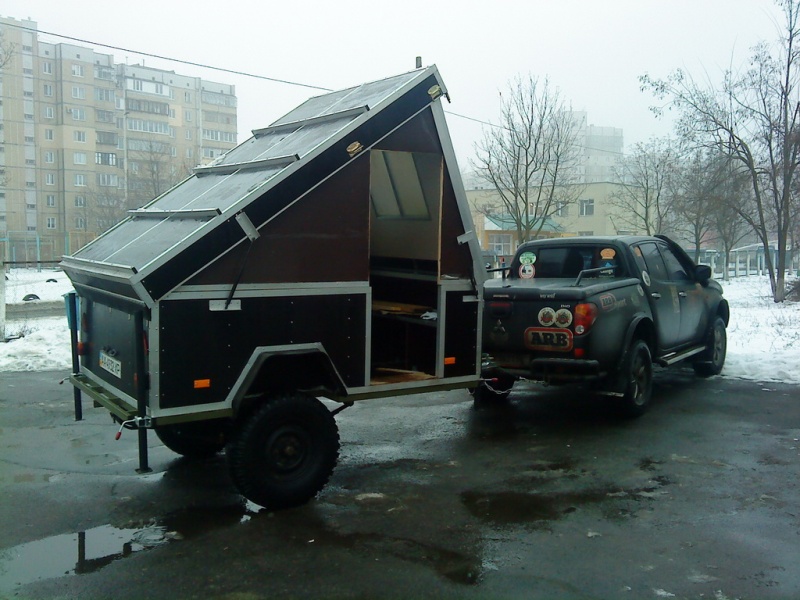

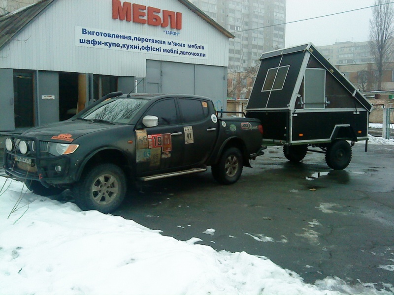

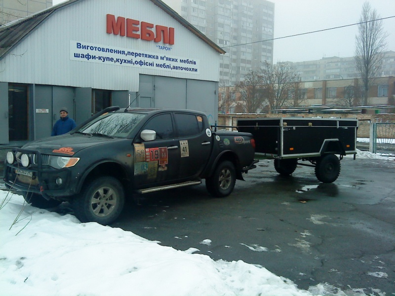

А пока вот чего делают люди своими руками.
Читать с сообщения 808
http://pickupclub.ru/forum/showthread.p ... 37&page=81
Re: Дену - 4WD автобус
Сообщение Primus 29 янв 2012 10:15
Шаман писал(а):А пока вот чего делают люди своими руками.
вещь :thumbsup:
