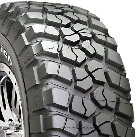

2. текут
3. M/T - Mud Terrain 30% - асфальт, 70%-офф роуд
BF Goodrich Mud Terrain TA KM2 (БФГ или в народе Борис Фёдорович)
А/T - All Terrain Универсальная 50% OFF-ROAD 50% - асфальт

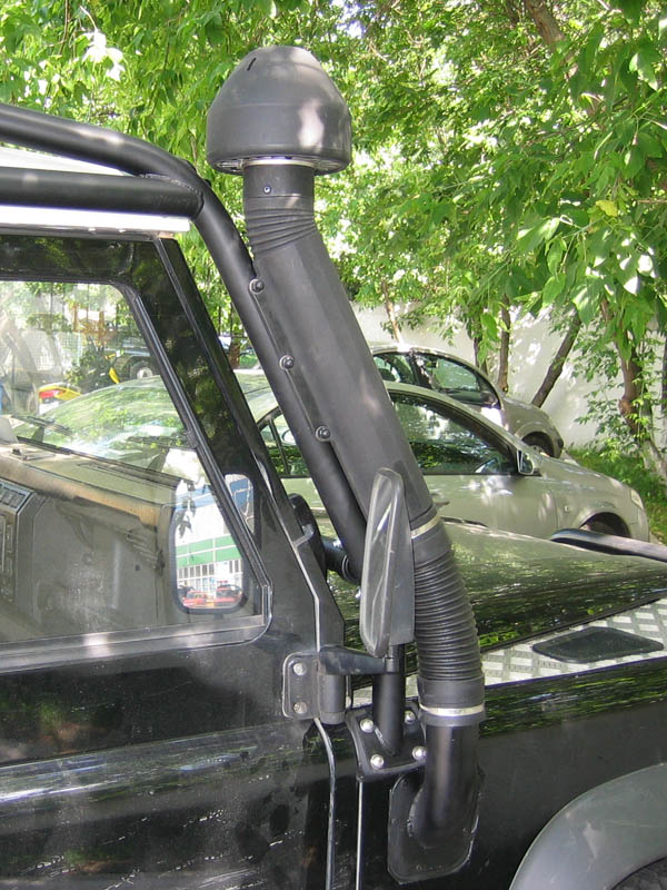

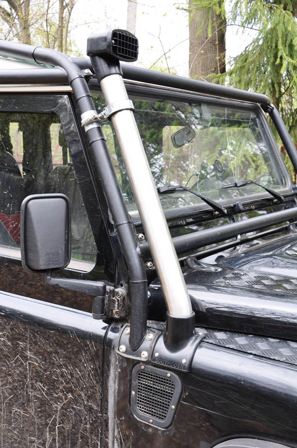

Igant писал(а):При правильной установке Мантек
всегда не нравился фланец прохода через крыло - небольшой удар и вся эта пластиковая фигня будет течь.
мы пропагандируем Саусдоун:

Re: Новый Defender 110 - с чего начать?
Сообщение Primus 18 окт 2010 13:13
первый вариант нравиться больше. :thumbsup:

Сообщение 3WHouse 18 окт 2010 19:49
Примус писал(а):первый вариант нравиться больше. :thumbsup:
Андрюш. иди нафиг Изображение.. это блевонтин (по крайней мере не олд-скулл Изображение).
зы. данная машина участвовала в поребрия-московия. её не топили. (че-к работает в соседней комнате)

Сообщение Igant 18 окт 2010 22:42
Вложение IMG_4366.JPG больше недоступно.
На первой фотке...
Про это дерьмо мы знаем. У Мантека сейчас другой, я про этот говорил
