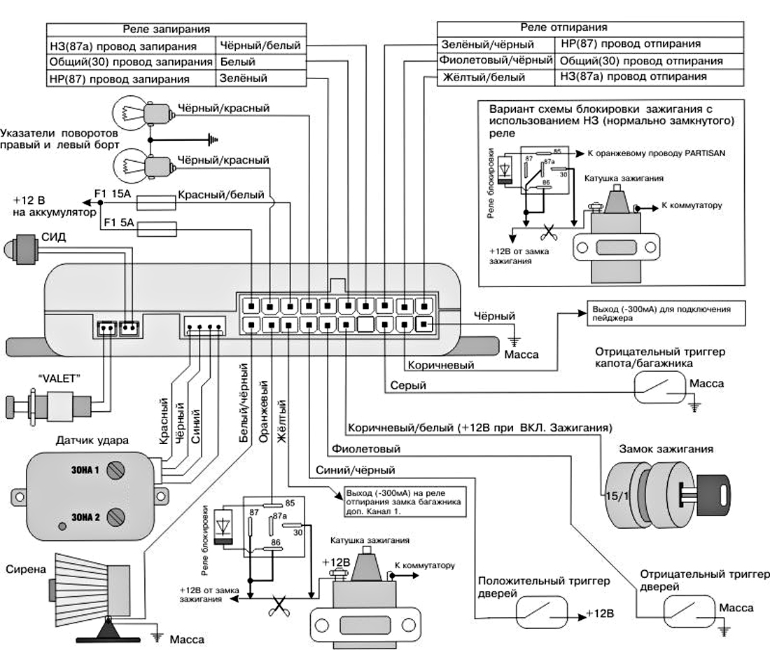

давай по телефону, а сейчас пойду дальше разбираться что за провода и куда ведут. :nsushi:
вот мне прислали с /паджеро-форума/ говорят эта моя!!!
естественно все названия цфры и буквы с номерами Я удалил!!!
осталась одна схема.
Re: ХЕЛП!!!
Сообщение Шаман 02 янв 2012 14:41
От большого разъема по оранжевому проводу идет управление реле блокировки. управляется минусом.
все равно нужно искать колодку реле, вынимать его, менять на заведомо исправное или перемыкать в колодке контакты 30 и 87.
От блока иди по оранжевому проводу и найдешь колодку

Что бы это значило? (Очень похоже на указание перерезать провод ножницами)

После общения с Эскудо пришла мысль вааще снять её :evil3: ибо это зло может проявится где нибудь вне подходящем месте.

Примус писал(а):После общения с Эскудо пришла мысль вааще снять её :evil3: ибо это зло может проявится где нибудь вне подходящем месте.
А теперь кроме шуток. Там, действительно, перекусывают штатный провод, когда ставят эту релюху. Скрути его обратно... и пока всё. Именно об этом тебе Шаман пишет. А начнёшь выпотрашивать - может стать ещё хуже.

С Гоблином на пару завели :ndink:
решение 2 минут.
зы: ща прогреться расскажу в чем дело, :nlol:
чем больше электроники тем дороже решение.
Да все нормально, просто нужно помнить, где стоит реле блокировки, и если вдруг глюканет, нужно до него добраться и перемкнуть его.

Примус писал(а):С Гоблином на пару завели :ndink:
решение 2 минут.
Оно всегда так, только если не знаешь куда лезть, то кажется гемором.
решение 2 минут.
2 минуты прицепляли трос, тк сдох стартер? :lol:
решение 2 минут.
Почти угадал, залипло реле стартера. :nlol:
