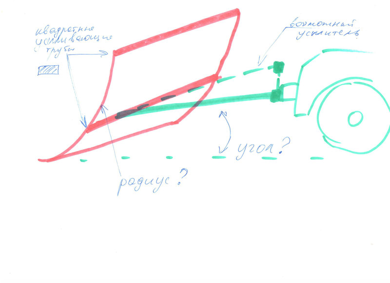

Сообщение interlan 26 ноя 2013 11:07
Я сделаю, только рассчитать усилия нужно. Не нашел как из гугл картинку вставить: https://drive.google.com/file/d/0B_v59_yaQ9UYTGhyeDJOSnJSX1E/edit?usp=sharing Кнопочка GDOCS не сработала.
У меня есть: труба 16х16 для вертикальных усилителей, которую можно согнуть по радиусу, полоса 20х4 для скребка.
Вопросы:
1. Сечение горизонтальных усилителей. Трубы 20х40х1,5 достаточно?
2. Конструкцию с приводом от лебедки или подъем/регулировка высоты вручную?

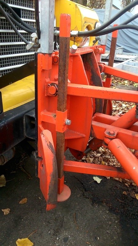

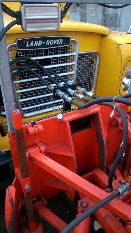

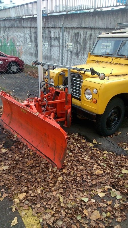

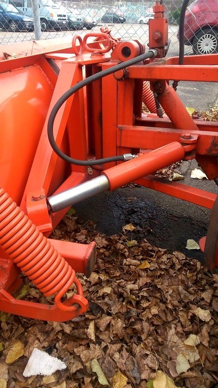

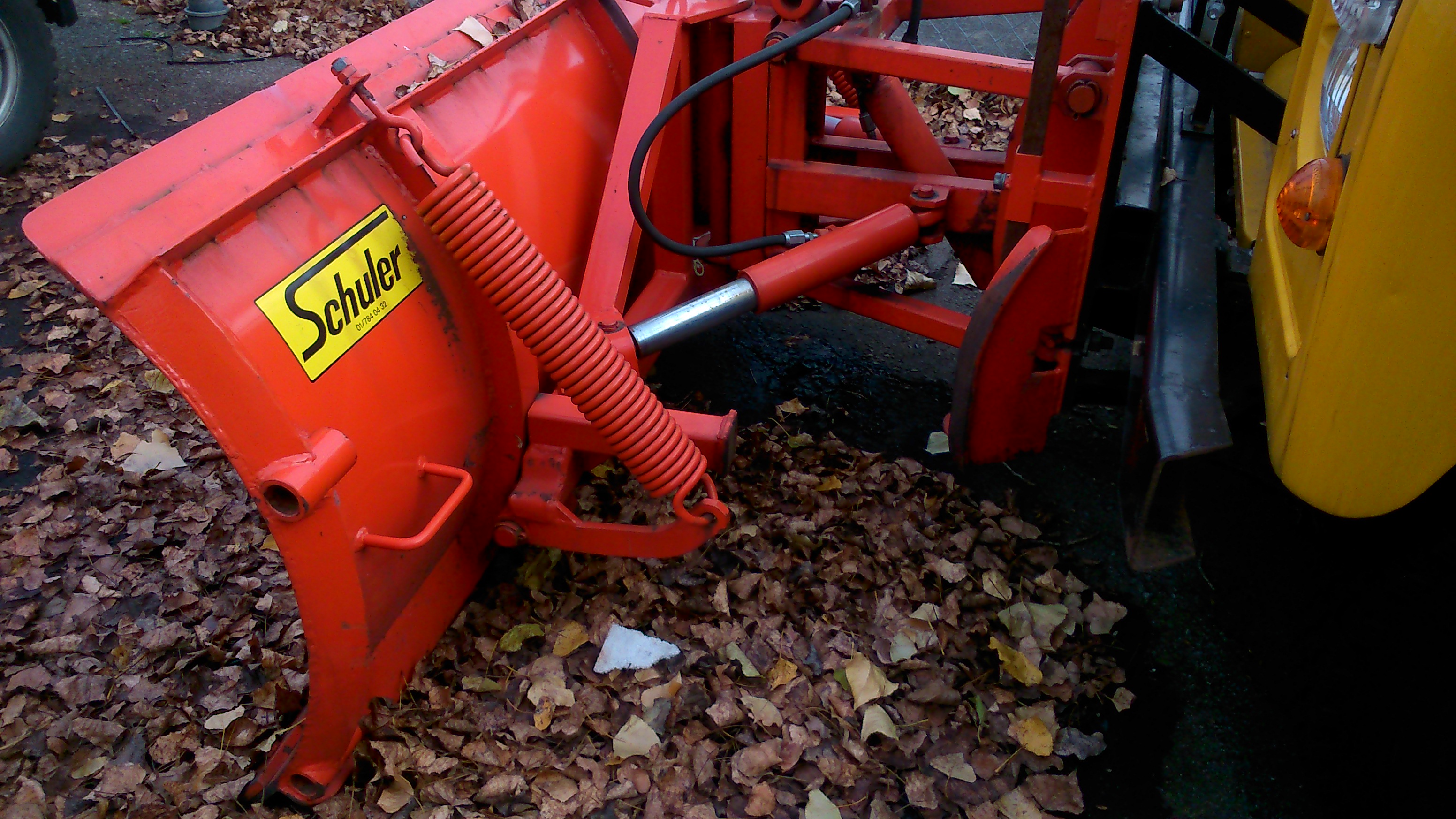

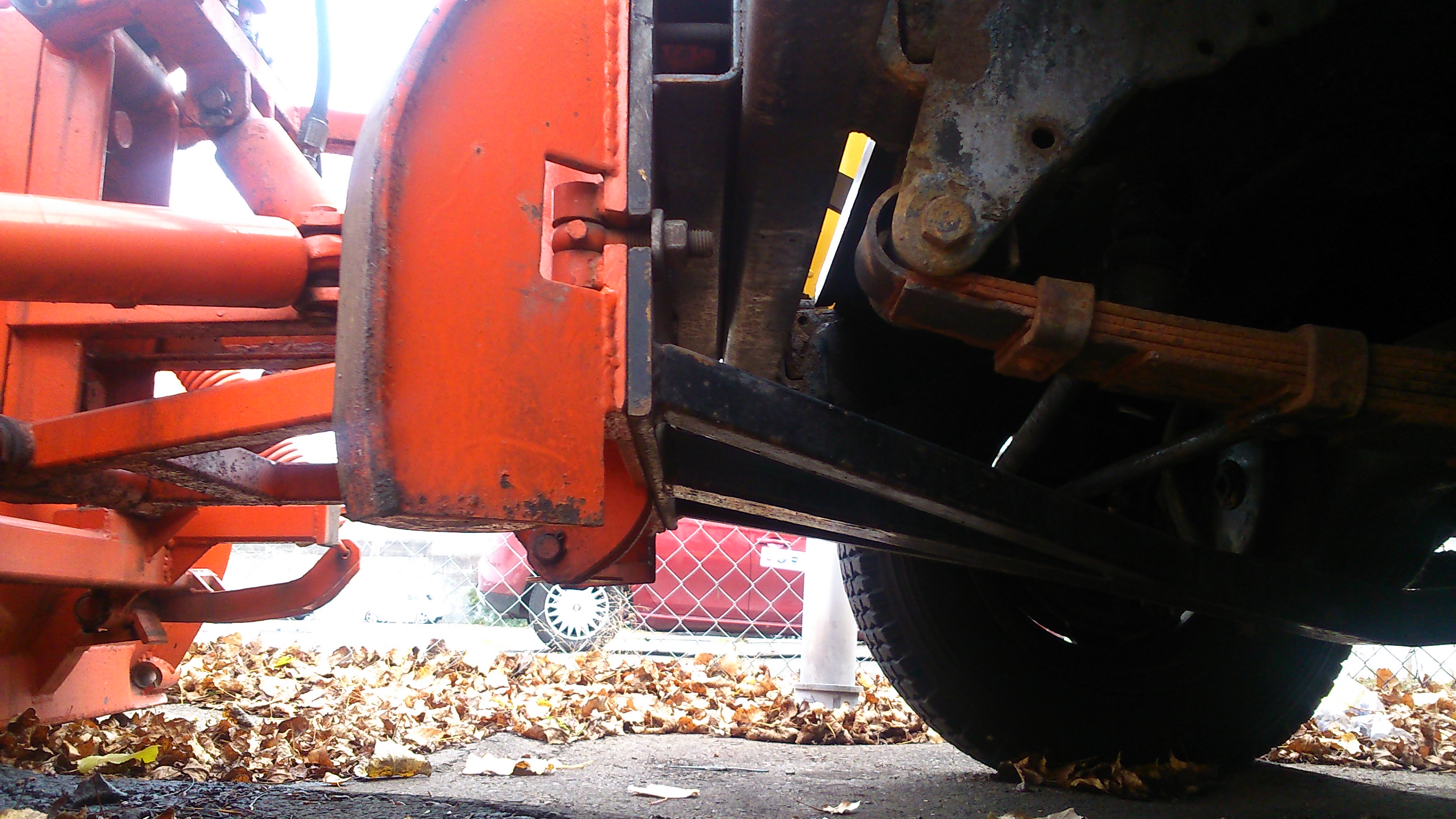

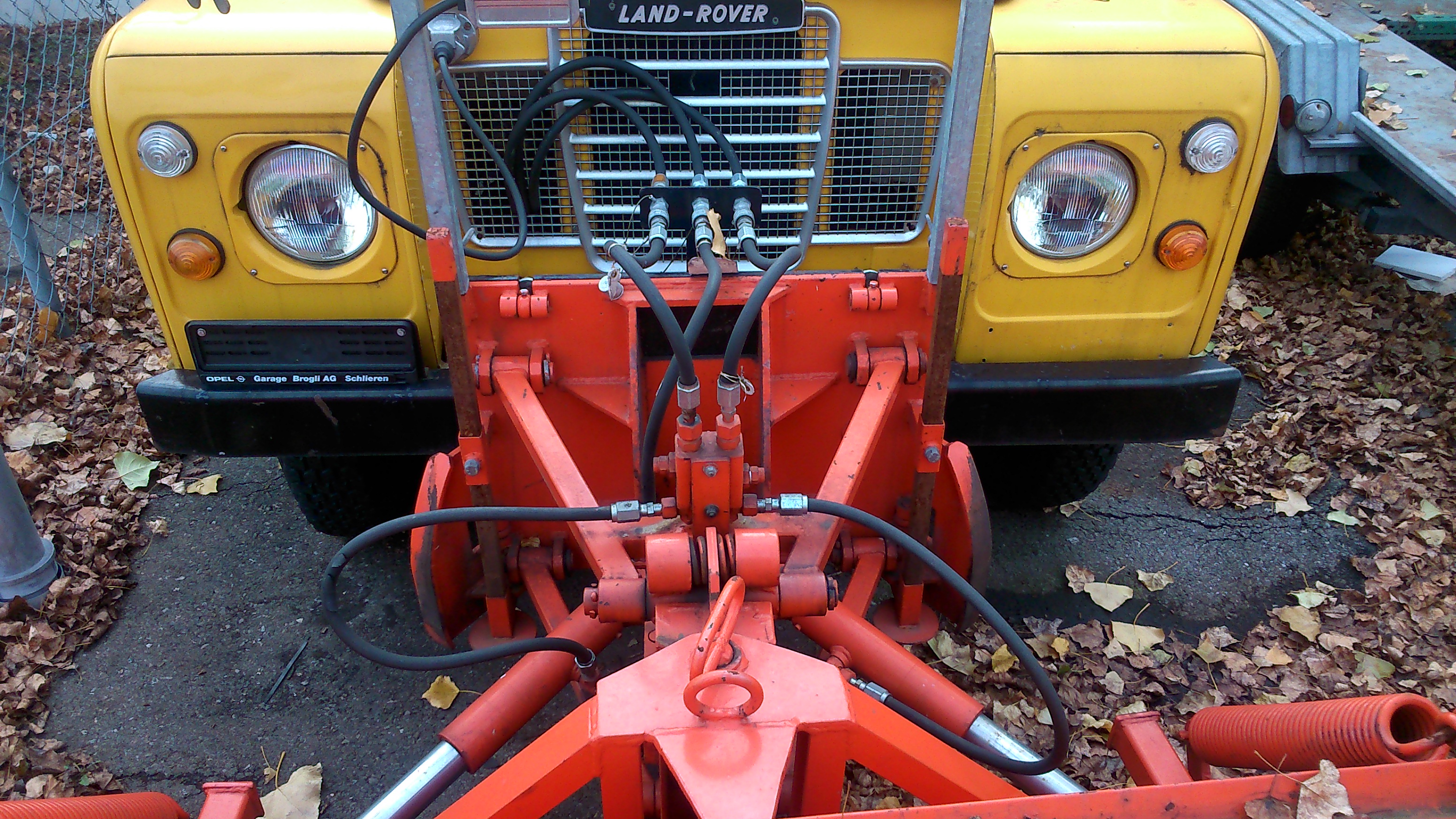

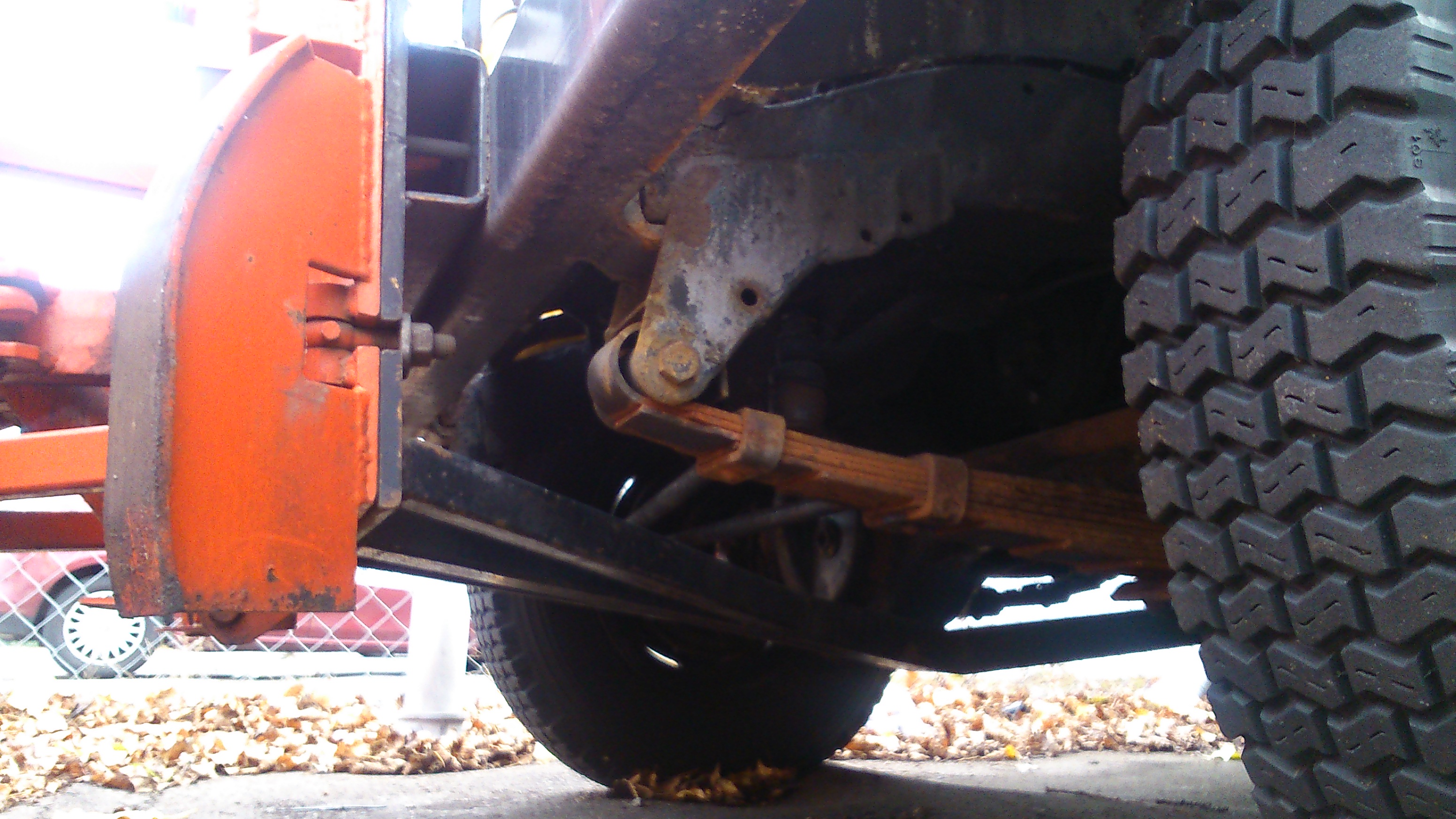

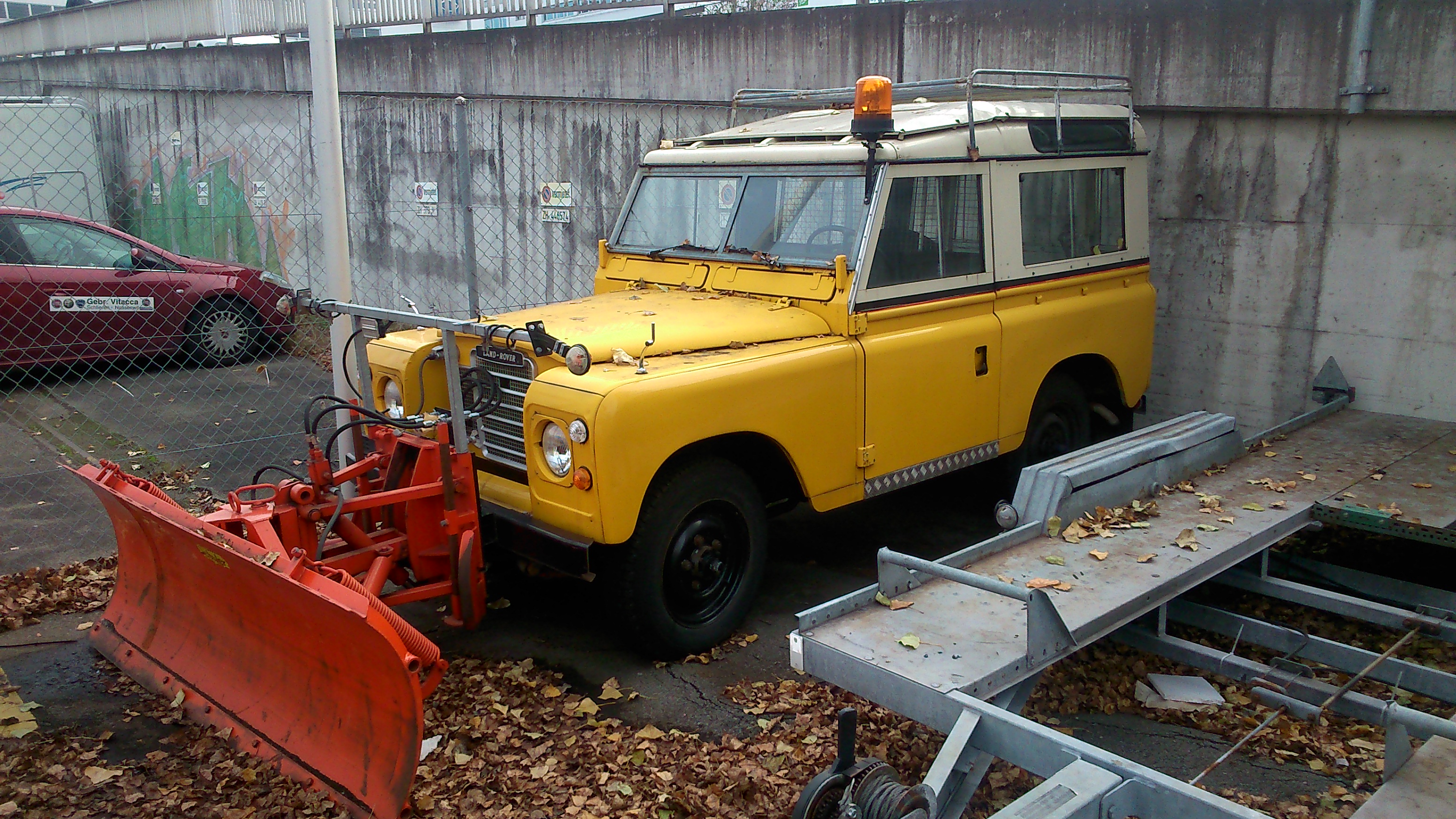

К вопросу о простоте конструкции :-)
Иду в пятницу в Цюрихе и тут бац!он!
Ну я и вспомнил господ "кулибиных".....
Не все так просто ребята :-)
Не ну понятно швейцарским немцам далеко до нас :-)
