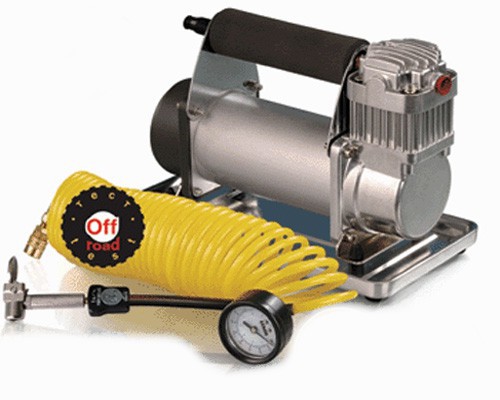

KOT писал(а):Исходные данные: 35, 4 штуки, база: 0.5 кг, потолок: 2.5. Железяка: Беркут pro/r - 24. Ресивер 10 л.
Во всем виноват этот ресивер. Для сравнения привожу пример.
У меня 2-а 20-х Беркута (72 л\мин). Один обычный (рис. 1), а второй с ресивером на 8 л (рис. 2). Так вот ток который обычный, качает одно колесо с 0,5 до 2,5 примерно за 15 мин. А тот который с ресивером, качает тот же объем минут 25. Мое подозрение, что он пока не накачает ресивер, колесо не качает толком. Самый лучший вариант, это как сказал Виталик (два в спарке + ресивер на 20 л под днище). С одного ресивера + работающие 2 компрессора 4 колеса без проблем. :occasion14:
РИС. 1
РИС. 2

Вообщем, насколько я понял, есть 2 развилки:
1. выкинуть ресивер, реле, pro-24, купить r-24. Получится простая как палка система с ограниченным временем работы, пиковым расходом 90 литров и рабочим 70.
2. выкинуть ресивер, реле, купить второй pro-24. Поставить параллельно. Получится дублированная система и неограниченным временем работы и рабочим расходом 94 литра.
Второй вариант несколько дороже. Но мне представляется более симпатичным.

Сообщение KOT 04 июл 2013 06:25
Походу, эпопея закончилась.
Убрал ресивер, реле, поставил параллельный pro-24. Манометр оставил, кнопка включения на торпеде, выводы для поключения шланга тоже оставил - они рядом с сиденьями с каждой стороны.
Вчера полностью выкрупил ниппель, сдул 35-е колесо до нуля. Закачка двумя pro-24 до 2.2 кг заняло ровно 4 мин.
