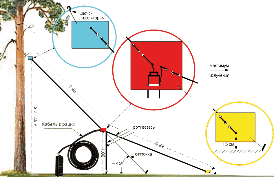

Вы правы. Надо разделять длину мачты и длину антенны. Конечно, чем мачта выше - тем будет лучше, я же перемешал длину мачты и длину антенны на этой мачте.
Вот храню картинку, по которой хочу сделать луч, чтоб всегда в багажнике лежал.

vostok писал(а):Вот храню картинку, по которой хочу сделать луч, чтоб всегда в багажнике лежал.
Напомни мне, чтобы я как-нибудь из дома взял GP для 27 Мгц из гибкого провода, на катушке, с гибкими же отвесами - верхушку можно забросить или на дерево, или на непроводящую мачту из пластика (предпочтительнее), вот только угол открепления отвесов с КСВ метром регулировать надо. У меня сделана и лежит давно, пару раз вывозил с собой, да все проверить не получалось - то не с кем, то так долго лагерь на одном месте не стоит, чтобы было время повозиться с настройкой антенны, чтоб потом реально использовать...
