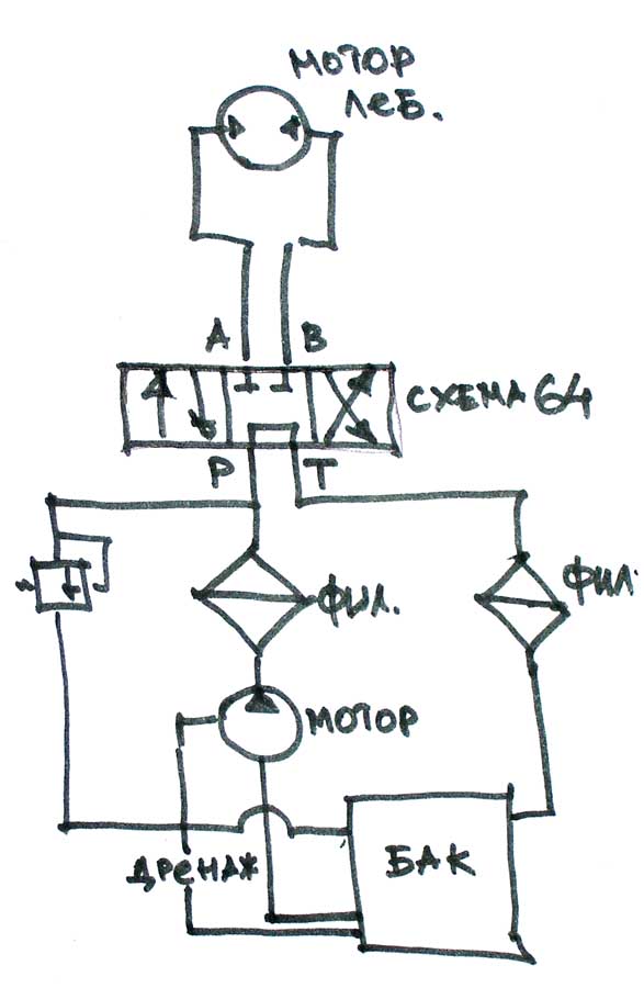

для этих целей был установлен КОМ на раздатку, куплен аксиальнопоршневой насос прокачки более 60л в минуту, клапанная группа 64 схемы и группа бесопасности (клапан)

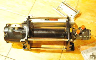

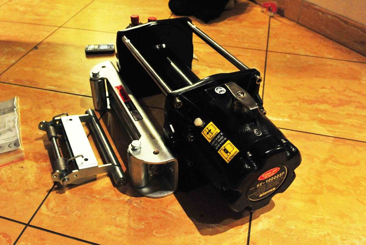

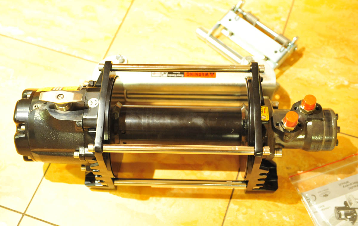

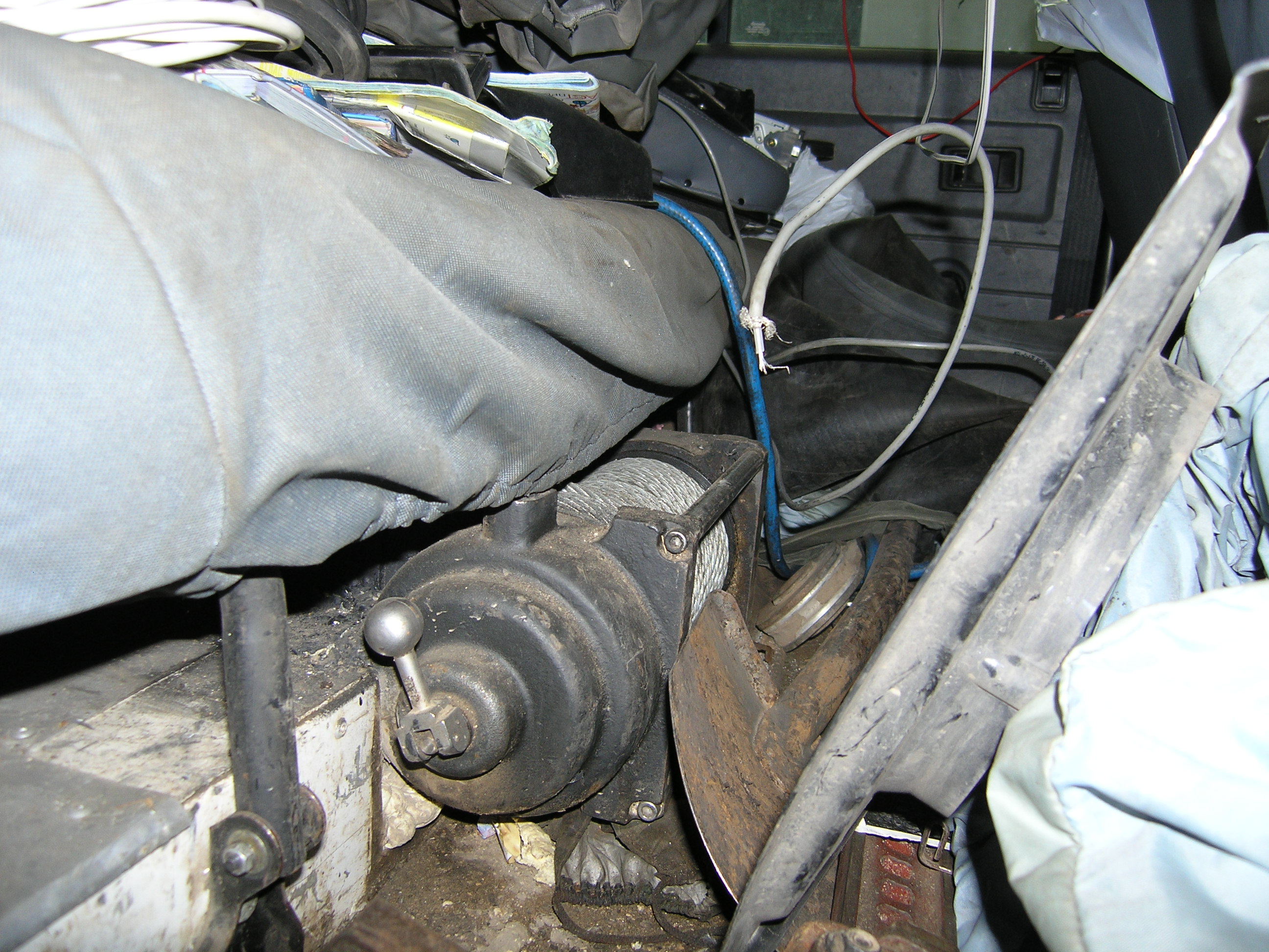

лебёдка выбрана Come up 10000сю - производственная, на датском моторе Danfoss.

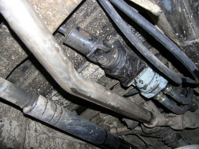

насос установлен через карданную передачу на место банки глушителя (сейчас агрегат, от греха подальше, закрыт 6мм листом амг5 :lol: )

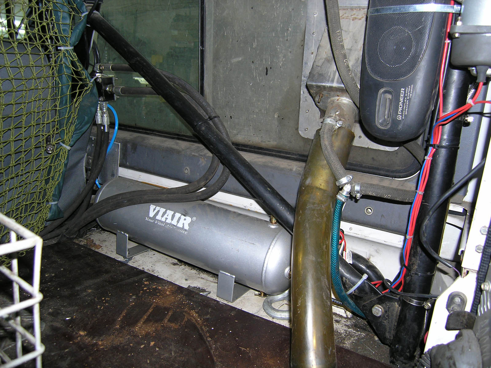

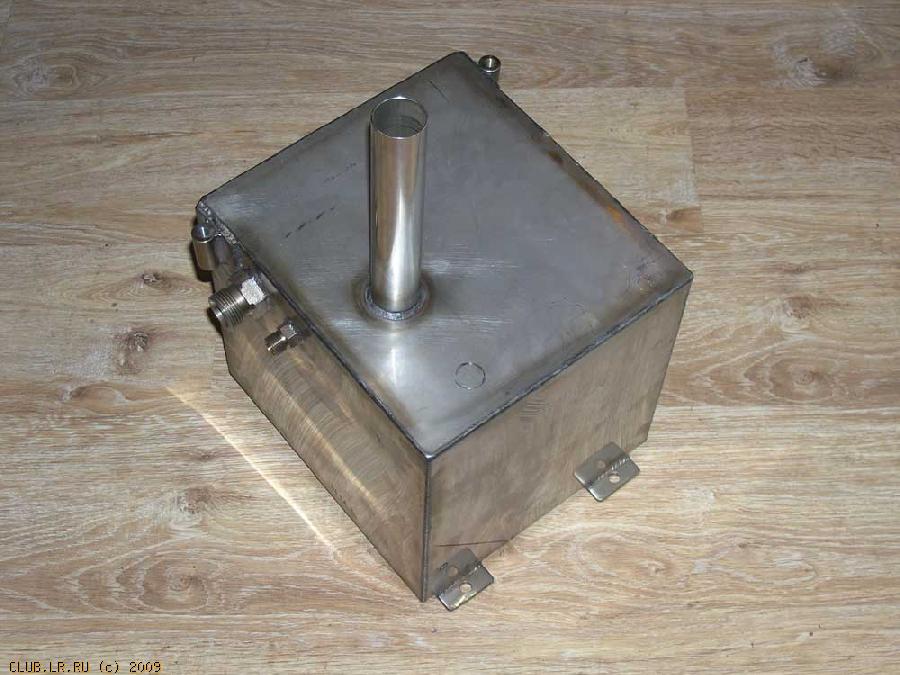

бак на 20л (йомкостная хар-ка выбрана чтобы не делать радиатор) сделал из нержи, и впихнут в заднее левое крыло позади колеса:

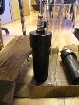

фильтра послучаю: на 380 очков - на 160 в тот момент не было.))))

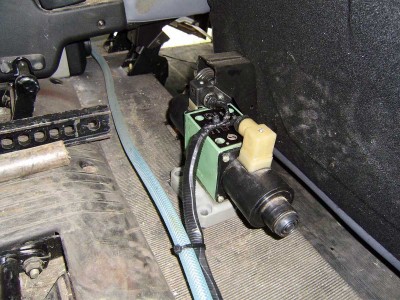

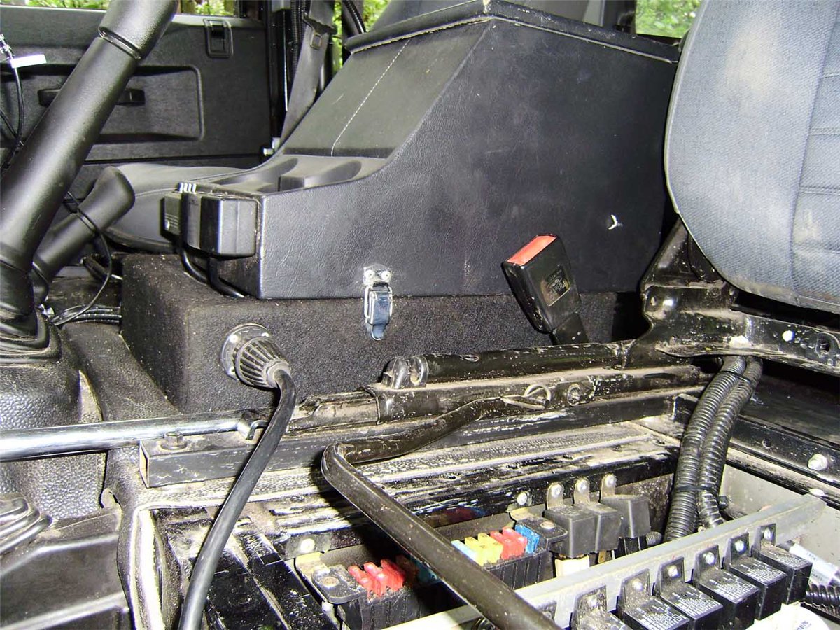

клапанная группа управления прижилась под задним сиденьем, тк от неё идёт куча трубок и только в этом месте они не мешают.
управление выведено под ящик для барахла между передних сидений - пока удобно.

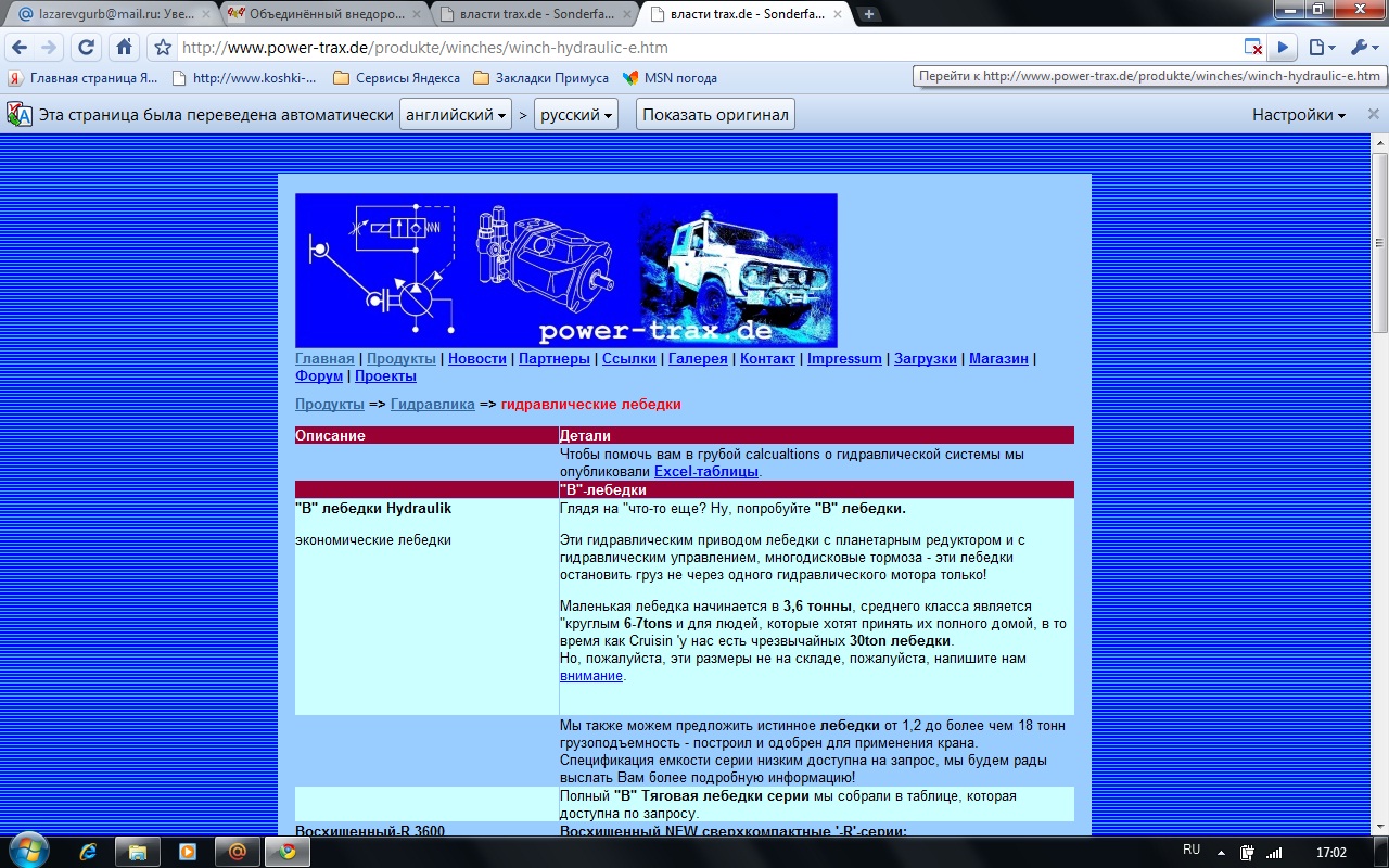

вот, более компактное, но менее производительное оборудование:
http://www.power-trax.de/produkte/projects/landy-e.htm

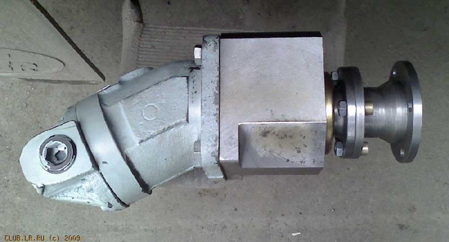

мотор-насос вот этот: http://www.gidroprivod.ru/products/apnm/mg28-32/
у него 28кубиков за один оборот.
чем больше оборотов, тем выше скорость на лебёдке
оптимальной работы насоса можно достигнуть на 4 передаче (ком сидит на первичном валу раздатки)
большой плюс аксиальнопоршневого в том, что объём жидкости строго нормируецца (в отличии от шестерёнчетых насосов (НШ), где объём достигаецца скоростью вращения) и даже при низких оборотах примерный объём будет 28 кубиков умножить на кол-во оборотов.
вот он с адаптером под фланец:
соответственно, чтобы иметь такие обороты на первой передаче (тем самым хоть както сравнять скорость вращения колёс и скорость лебёдки) надо повысицца редуктором с числом, к примеру, 6.0

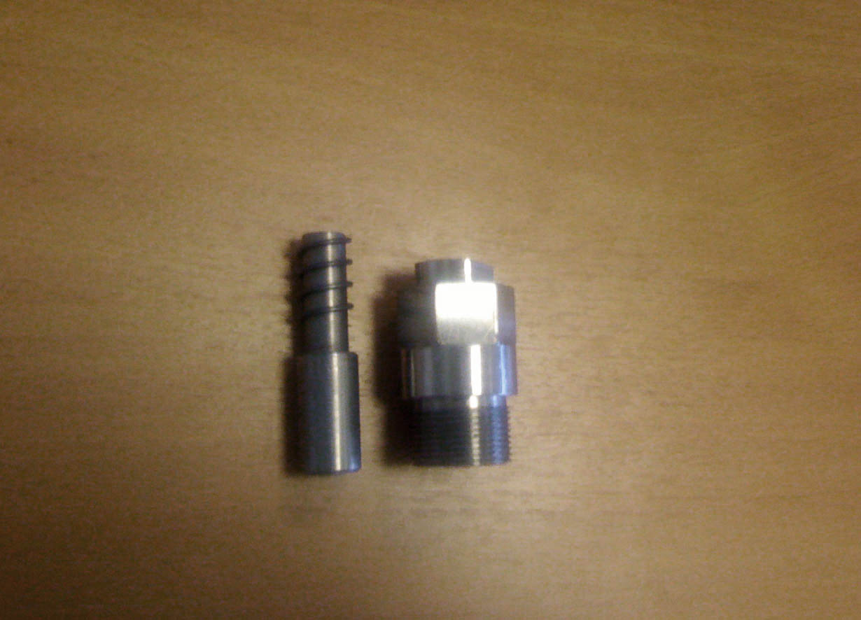

недавно загнул нагрузкой стопорный штифт на планетарке (лебёдка 10тыщ!).))))
выточили из инструменталки на 15мм длиннее..

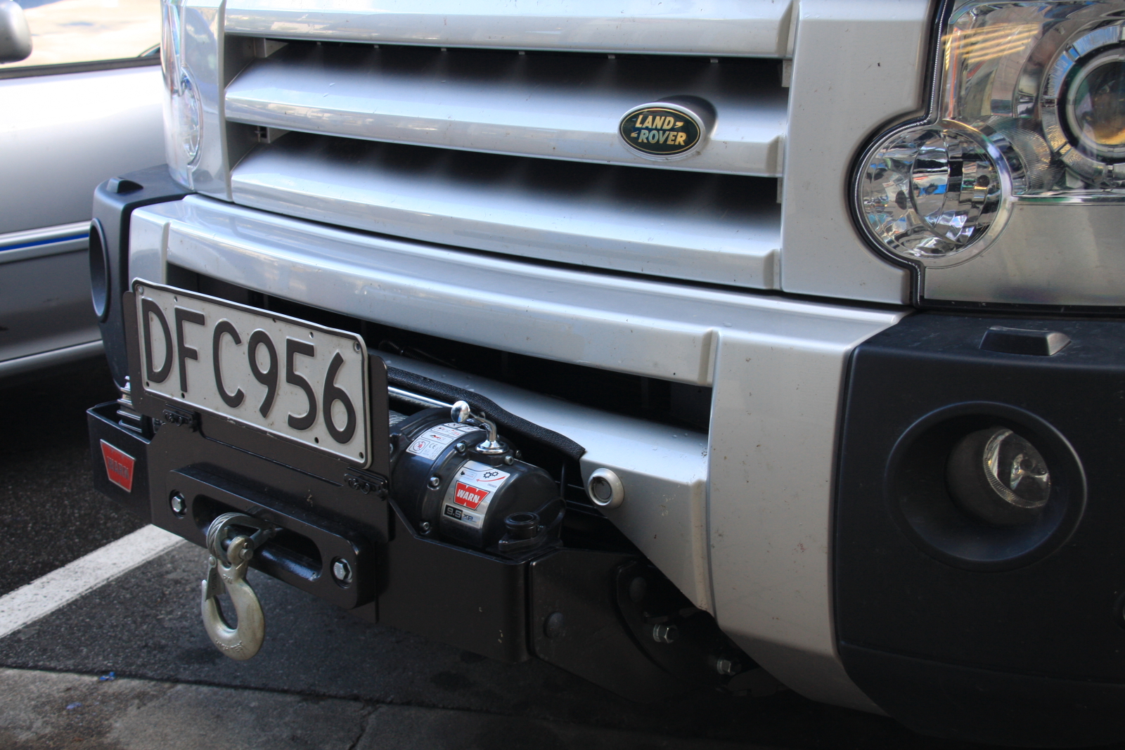

Друзья, а кто-нибудь может установить гидравлическую лебедку на Дискавери 3?

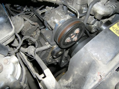

Сообщение 3WHouse 15 июл 2010 15:54

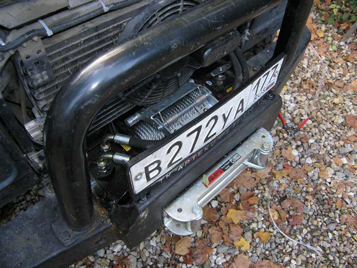

ещё одна система (белый 110):
гидронасос (в этом случае использован стандартный насос гидроусилителя) под Малямаркет12 выполнен на месте кондиционерного места.
то, что предлагает производитель, а именно подключить прокачку к гидронасосу руля, лучше не делать:
это вмешательство в систему рульуправления - запрет эксплуатации тс.
насоса не хватает для двух агрегатом (руль и лебёдка) - будет совсем медленно

Сообщение Barma 15 июл 2010 23:03
Да, видимо, на Дискавери 3 гидравлических лебедок ни кто не ставил... :(

3WHouse писал(а):схемой разжился у заведующего кафедрой гидравлики буаманского инста.)))
Виталий, а кто там сейчас зав. кафедрой?
Я на ней учился - могу нарисовать любые схемы :lol:
Немного поумничаю - аксиально-поршневой насос выдаст тебе любое давление при соответствующей нагрузке в напорной магистрали и при наличии привода соответствующей мощности - ограничением выступит только конструктивная прочность элементов насоса. Во избежание срезания вала, разрыва корпуса насоса и т.д. в системах с объемными насосами в обязательном порядке устанавливается предохранительный клапан. Он же защищает и исполнительный механизм - в данном случае привод лебедки и саму лебедку. Тяговое усилие лебедки при неограниченном давлении теоретически также является неограниченным, а практически ограничено той же конструктивной прочностью деталей лебедки, и если производителем указано максимальное тяговое усилие 10000 lbs - значит так оно и есть, дальше возможны поломки, что и случилось. Усилил штифт, который по сути является предохранителем - жди поломок где-нибудь еще. А во избежание таких поломок нужно настроить предохранительный клапан на давление, рекомендованное производителем лебедки в качестве максимального - при этом получишь паспортное тяговое усилие и ни грамма больше.
А аксиально-поршневые насосы бывают регулируемые - изменение угла наклона корпуса относительно кривошипа приводит к изменению подачи насоса при постоянной частоте вращения вала. Для следующих поделок попробуй использовать такой насос (тип НАР) это конечно тот еще геморрой - но мы же не ищем легких путей. :tongue3:
