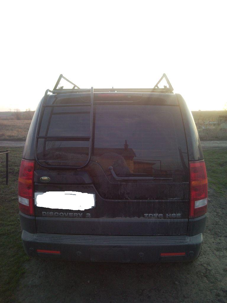

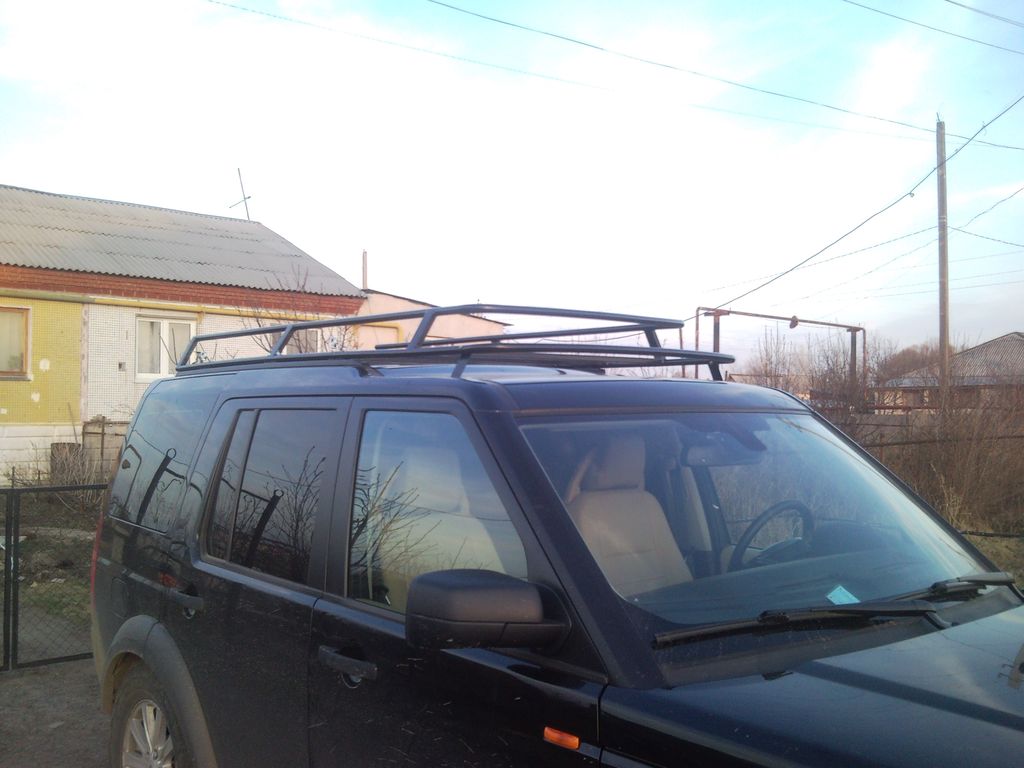

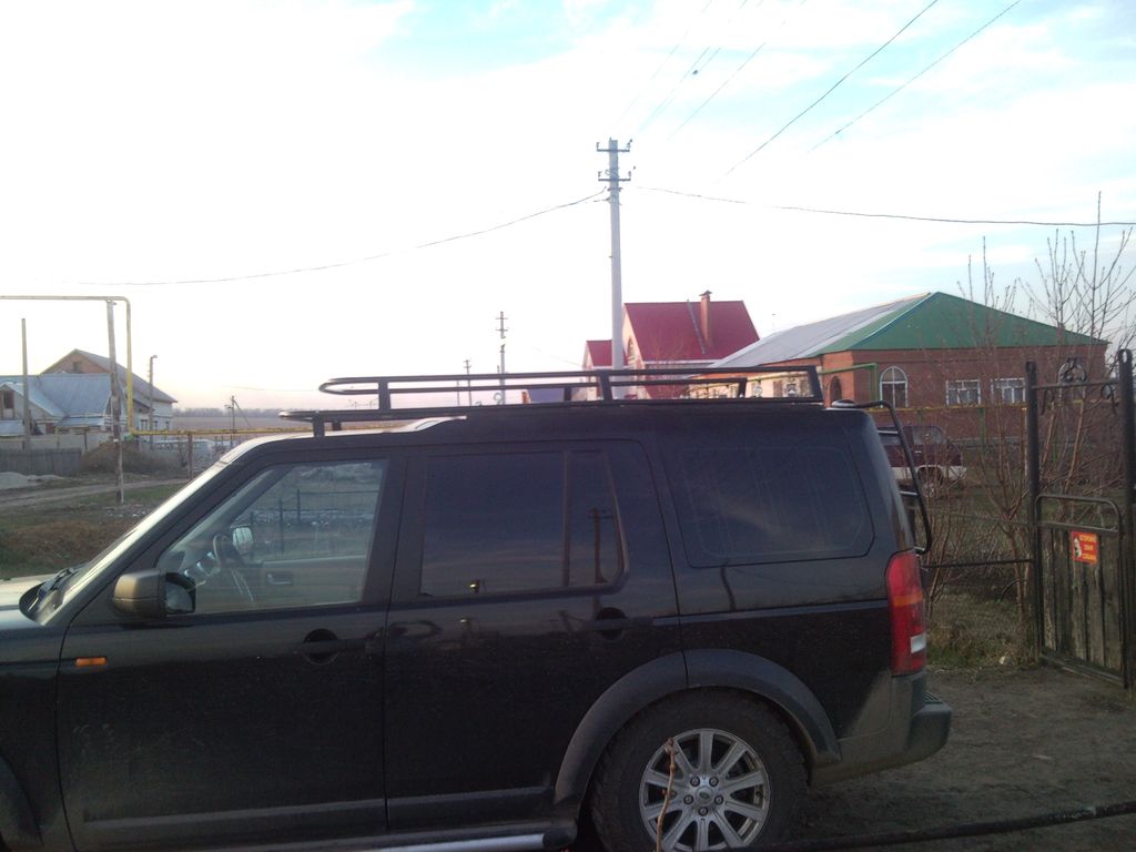

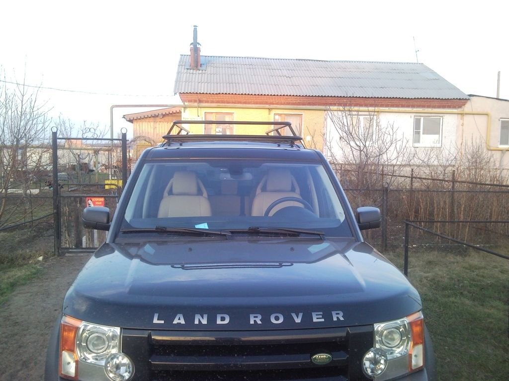

Сообщение deadmortoz 22 апр 2010 21:03
Готово!
Один нехороший момент - аэродинамеческий гул с 40 км/ч. Думаю что делать.. :BangHead:

Сообщение ok_escudo 23 апр 2010 00:35
Однако, вкусно выглядит. И одновременно - как-то слишком воздушно и невесомо :)
Про аэродинамический гул - так он значительно изменится, когда багажник упакуешь полностью грузом.
Хотя любой значительный звук означает, что на его выработку расходуется дополнительное топливо :)

Сообщение deadmortoz 23 апр 2010 19:44
Сегодня водрузил колесо на багажник. сделал тестдрайв - все равно гудит. Характер гула - вибрация.

Сообщение ok_escudo 24 апр 2010 09:07
Закрой переднюю часть пластиковым обтекателем.
