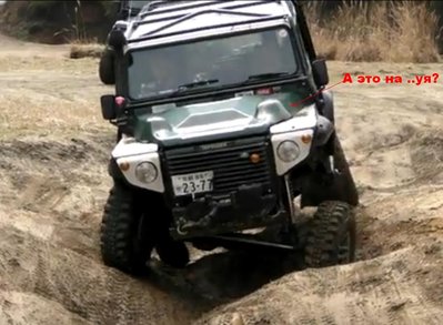

собственно говоря в чем проблема? Жень что ты увидел на фотке нереальное :shock: все в твоих руках, мож и с передком пошалить :lol:

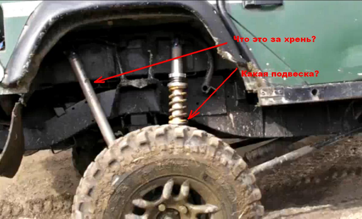

Виталик а можно по подробней. :occasion14:

из за этих штучек :icon_scratch: такой ход? :shock:

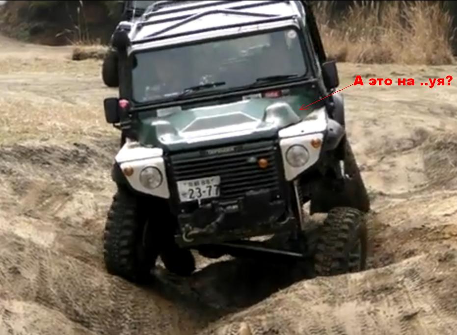

Сообщение 3WHouse 22 апр 2010 11:26
сзади: удлинённые продольные рычаги, наверно замена центрально шара а-рычага, кардан скорее всего на шарнирах гука, два длинноходных амортизатора - один сделан стойкой с пружинами разной жесткости.
спереди: подвеска на трёх рычагах, кардан на гуке, два длинноходных амортизатора (капот даже переделан) - один сделан стойкой с пружинами разной жесткости.
японелцы очень любят такие схемы - в европе видел такой перед у Qt и equipe4x4.

Ну в принципе чуть понял, а вот это .....? Дизайн студия раскосый глаз :D

3WHouse писал(а):два длинноходных амортизатора (капот даже переделан)
