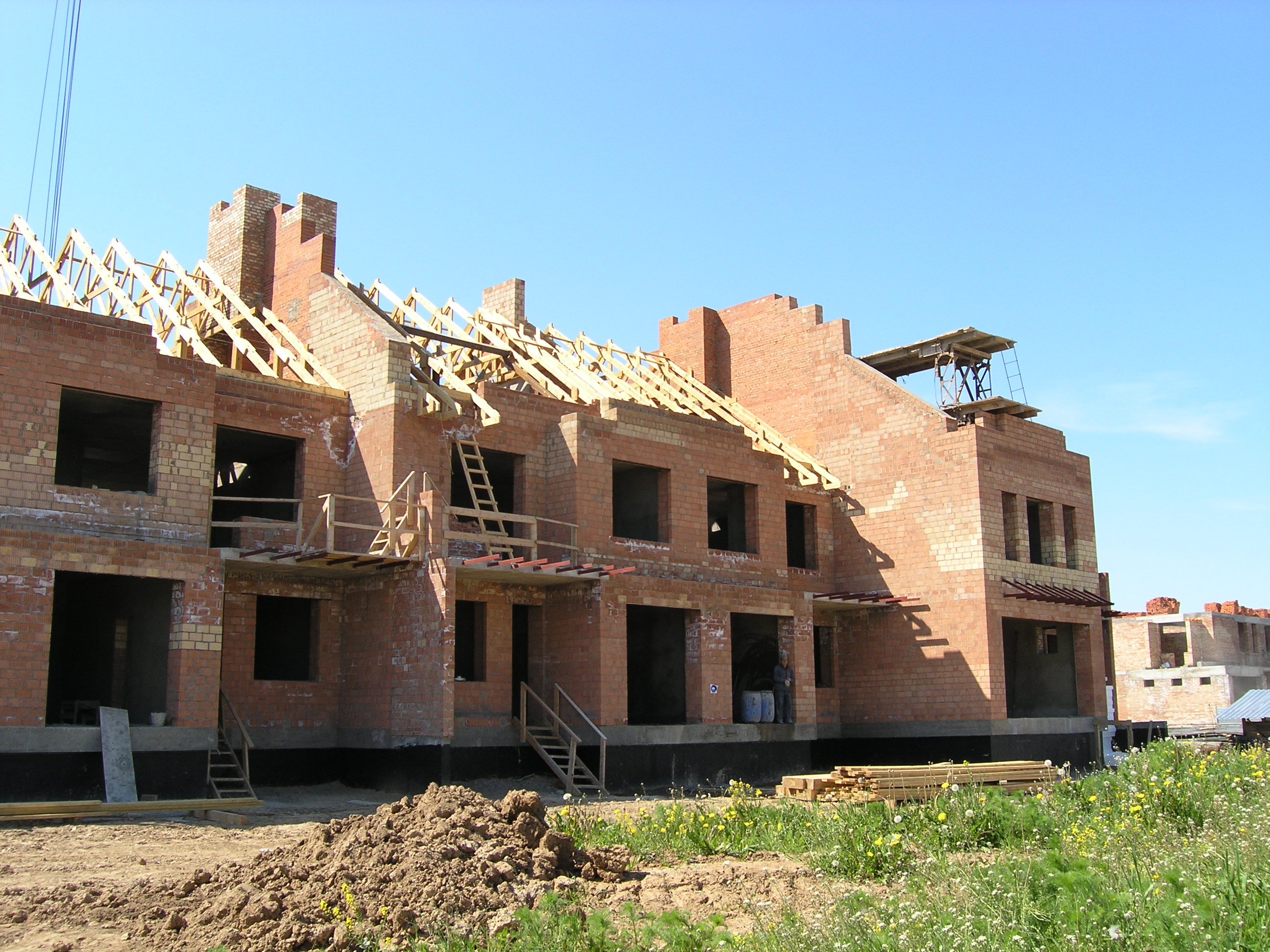

Сообщение 3WHouse 05 апр 2011 14:02
Владимир писал(а):Про поризованную керамику первый раз слышу, буду курить интернет на эту тему. Сильно дороже получается?
из поризованных камней я делал уже в 03-04гг комплекс таунхаусов в куркино.))
стена 510мм, но колодцевой кладкой - утемлитеть жесткая минераловата..
снаружи под штукатурку
по цене тогда выло также как и обычный кирпич, но за счёт пузырьков лучший темлорасчёт, а конструктивная жесткость тажа самая..
:wink:
