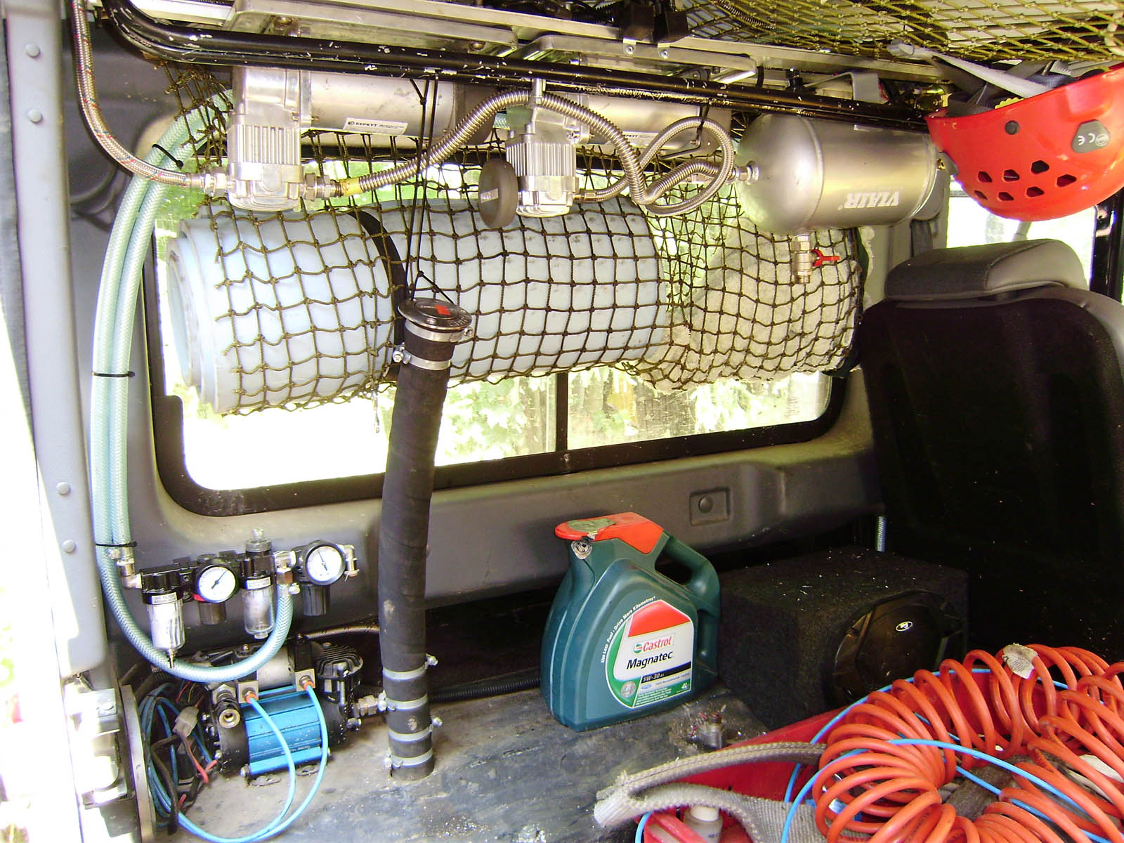

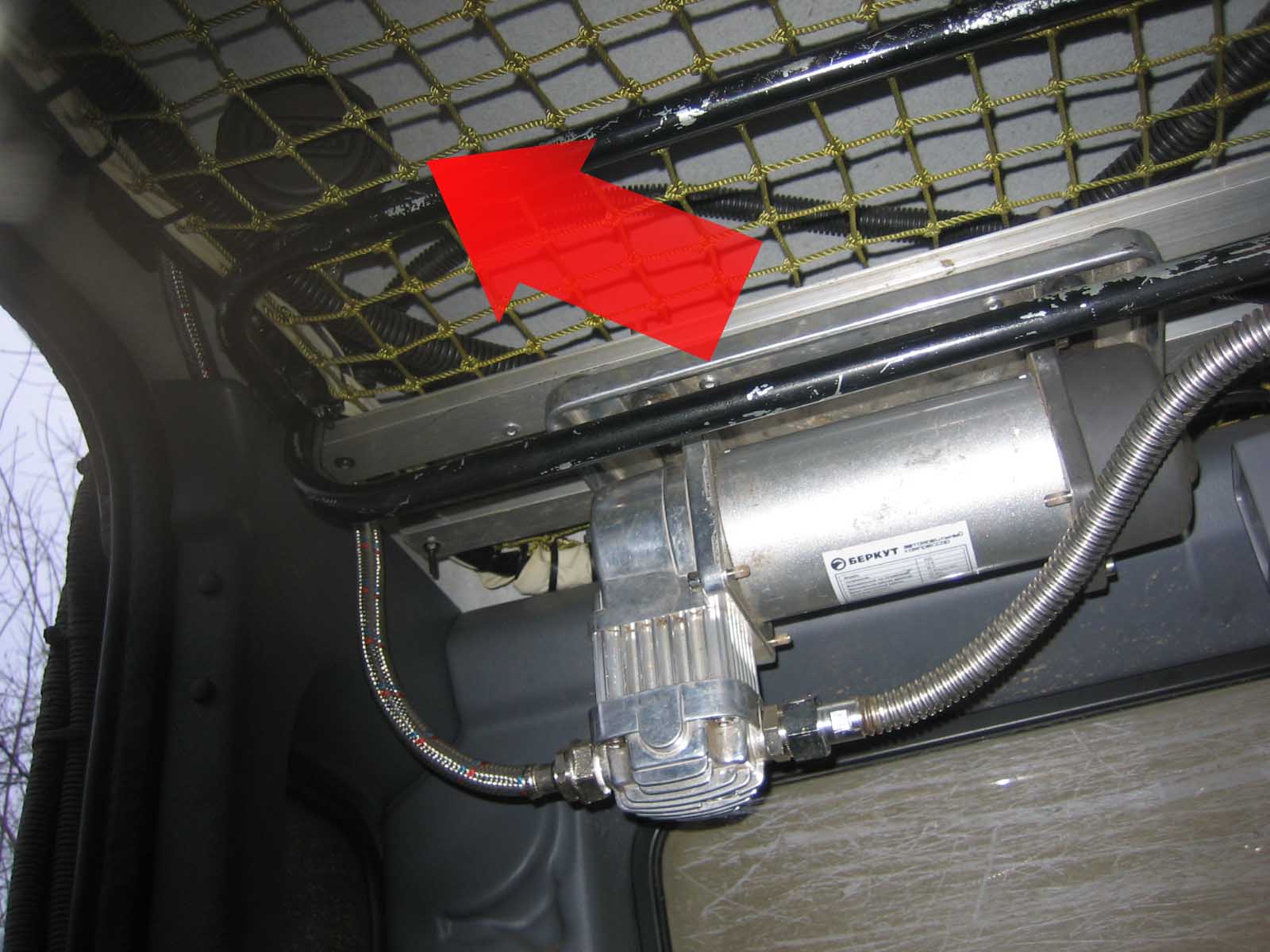

завершил третью переборку своего компрессора по схемке
(осталось собрать хвост на колёса)
2 беркута, 2 реле по 70А, 1 автомат на 100А, рессивер 4л, группа влагоотделителя (и лубрикатор - можно юузать пневмооинструмент), мех.клапан дудки и тд.
хочу услышать рекомендации (или дополнения) - может чтото сделал не так :tongue3:

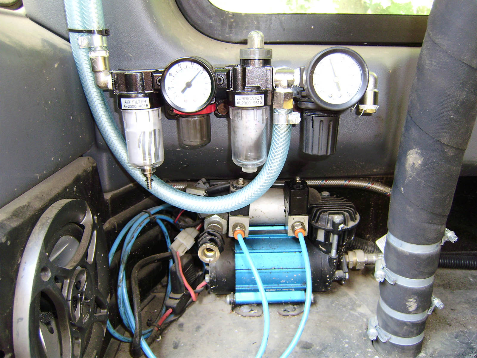

общий вид: 2 беркута, 4л рес, группа влагоотделителя,
влагоотделитель, регулятор давления

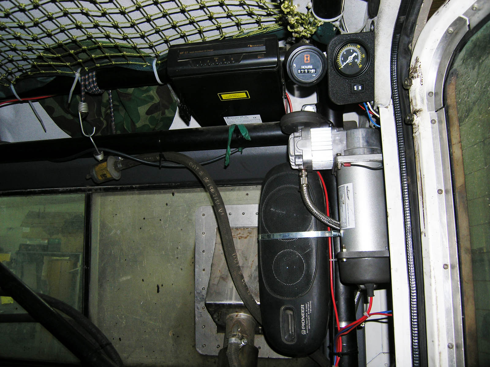

основной манометр, выключатель
авт. предохранитель

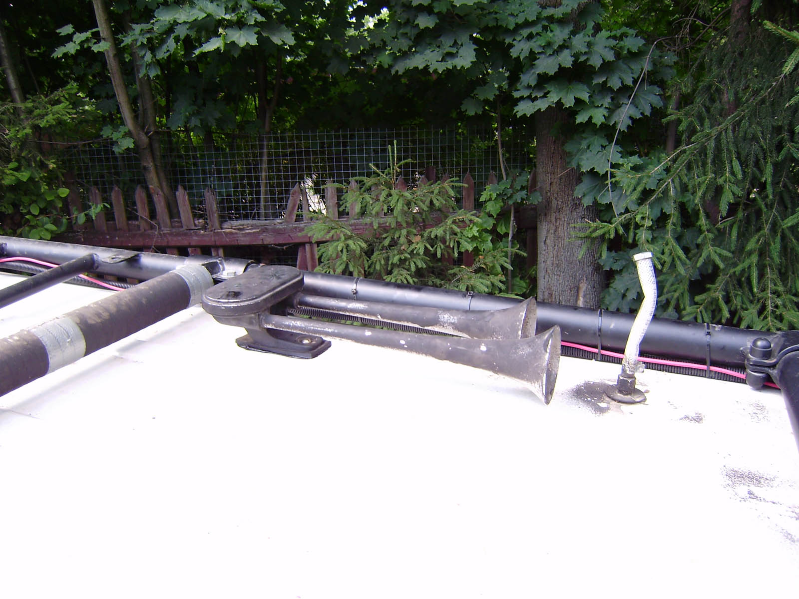

механический кран пневмогудка
пневмодудка спряталась с каркасе.)

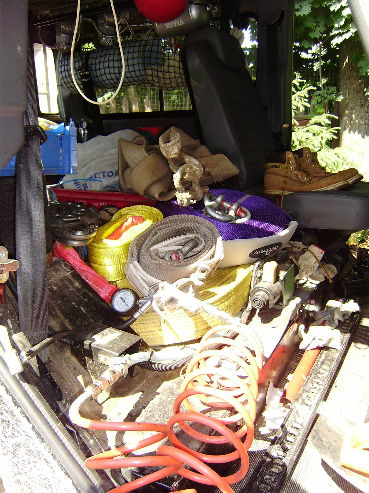

общий бардак: на переднем плане один из боковых *быстрых разъёмов* под шланг подкачки

Виталь, а от ресивера к влагоотделителю обычные водопроводные шланги идут? Или какие-то специальные?
Re: Пневмосистемы.
Сообщение 3WHouse 12 июл 2010 14:31
viacheslav писал(а):Виталь, а от ресивера к влагоотделителю обычные водопроводные шланги идут? Или какие-то специальные?
это 10мм армированные пневматические шланги до 20атм. чтото около 70ре п.м. ;)
(магазин *энтузиаст*. тамже покупаю все уголки, нипеля, переходники и йолки)
ранее пробовал их крепить на обычных хамутах - слетает нафиг (но до этого качал 10очков)
теперь только такие:
также надо учитывать, что выпуск с компрессора очень сильно нагревается и надо использовать либо специальные металлизированные шланги или ..гибкую газовую подводку.)))

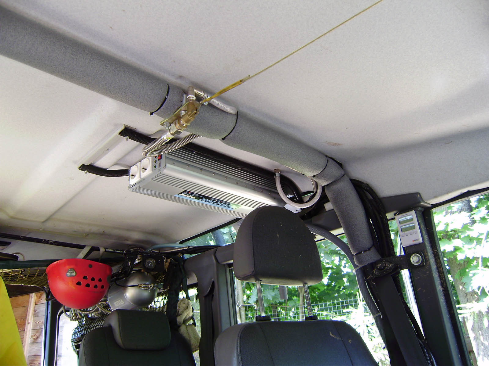

*потолочная* болезнь очень обостряецца, когда в воде потеряешь часть оборудования.)))
поэтому компрессоры, инвертор, усилок, конденс, видеорегистратор расположены сверху.
(кстати, на этом *багажнике* иногда лежат некоторые носильные вещи, которые также не хочецца мочить.)
по поводу расположения рессивера: из соображений более короткой трассировки и облегчения слива конденсата. + я сзади не езжу.))
вход трасс в него обеспечен через *Y*-образный трайник, чтобы воздушные потоки не сталкивались друг с другом.

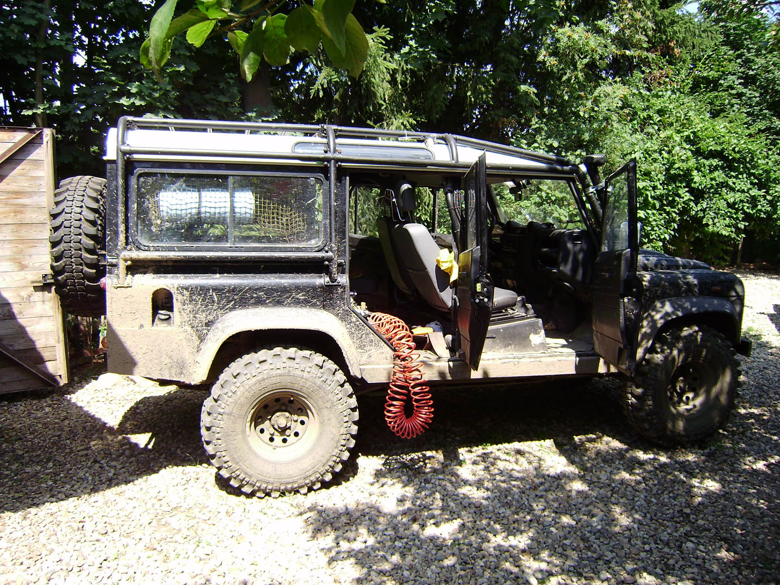

ещё один вариант расположения:
компрессор в портальном 110
