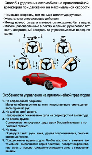

"А ведь секреты умения удерживать автомобиль на прямолинейной траектории не так сложны. При движении по прямой обе руки должны располагаться симметрично. Левая кисть захватывает руль в точке 10, а правая - в точке 2 (по циферблату часов). Руки работают как балансиры. Вспомните, как действует канатоходец: его действия очень естественны для сохранения равновесия. Кстати, элементы такого балансирования заложены в любом человеке. Но если канатоходец сохраняет равновесие с помощью балансира или вытянутых в стороны рук, то водитель использует для этого рулевое колесо.
Нужно отметить, что только рулем не всегда можно решить эти проблемы, потому что каждый из основных органов управления (три педали, руль и рычаг переключения передач) может действовать либо во благо, либо во вред водителю. Эти органы, по сути, похожи на маленький оркестр, только вместо музыки — поведение автомобиля. Стоит только одному инструменту сфальшивить (отстать от общего темпа управляющих действий, грубо среагировать, проигнорировать других), как тотчас другим нужно исправлять допущенную ошибку. Поэтому при экстренном разгоне спортсмены применяют разные варианты управления педалью акселератора (ступенчатое, плавное, прерывистое нажатие), смягчают момент включения сцепления (задержка в фазе включения), а при импульсном торможении пользуются приемом «перегазовка», чтобы не допустить проскальзывания колес (блокировки)."
