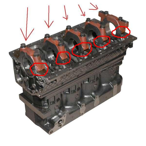

По моему опыту, проворачивает вкладыши из-за масленого голодания. Происходить это может по нескольким причинам (мало масла, масленый насос, засоряется магистраль от не правильно применяемой марки масла). Про другие случаи я не слышал. Игорь, если твое подозрение подтвердится, то это будет очень большая доработка движка :thumbsup: . И БОЛЬШОЙ минус конструкторам-изготовителям. Это ценник только по работе (подгонка деталей друг к другу)? Можешь подробнее описать про крышки шеек к.в.? Они с блоком (посадочное место) по отверстиям крепления совпадают идеально? На блоке точить ничего не придется?

А чего подтверждать? Чего тебе не ясно? Вкладыш сместился из-за износа, перекрыл масленый канал. Блок я точил в номинал, так как повело третью крышку.

С расточкой блока мне ясно. Тут вопросов нет. Меня интересует именно посадочные места крышек коренных на блоке и сами крышки. В этих местах что делал? Или они идеально встали? Я вот про эти места имел ввиду.

Сообщение Igant 21 авг 2012 13:49
А ты про эти места. Конечно точили на сотые, потом блок и крышки в номинал. Село все четко, боковые болты в блоке как родные встали

Сообщение Кусто 21 авг 2012 14:39
Igant писал(а):А ты про эти места.
:mrgreen: Друг друга сразу не поняли о чем речь.
Igant писал(а):Конечно точили на сотые, потом блок и крышки в номинал. Село все четко, боковые болты в блоке как родные встали
Тогда просто супер. :thumbsup:
