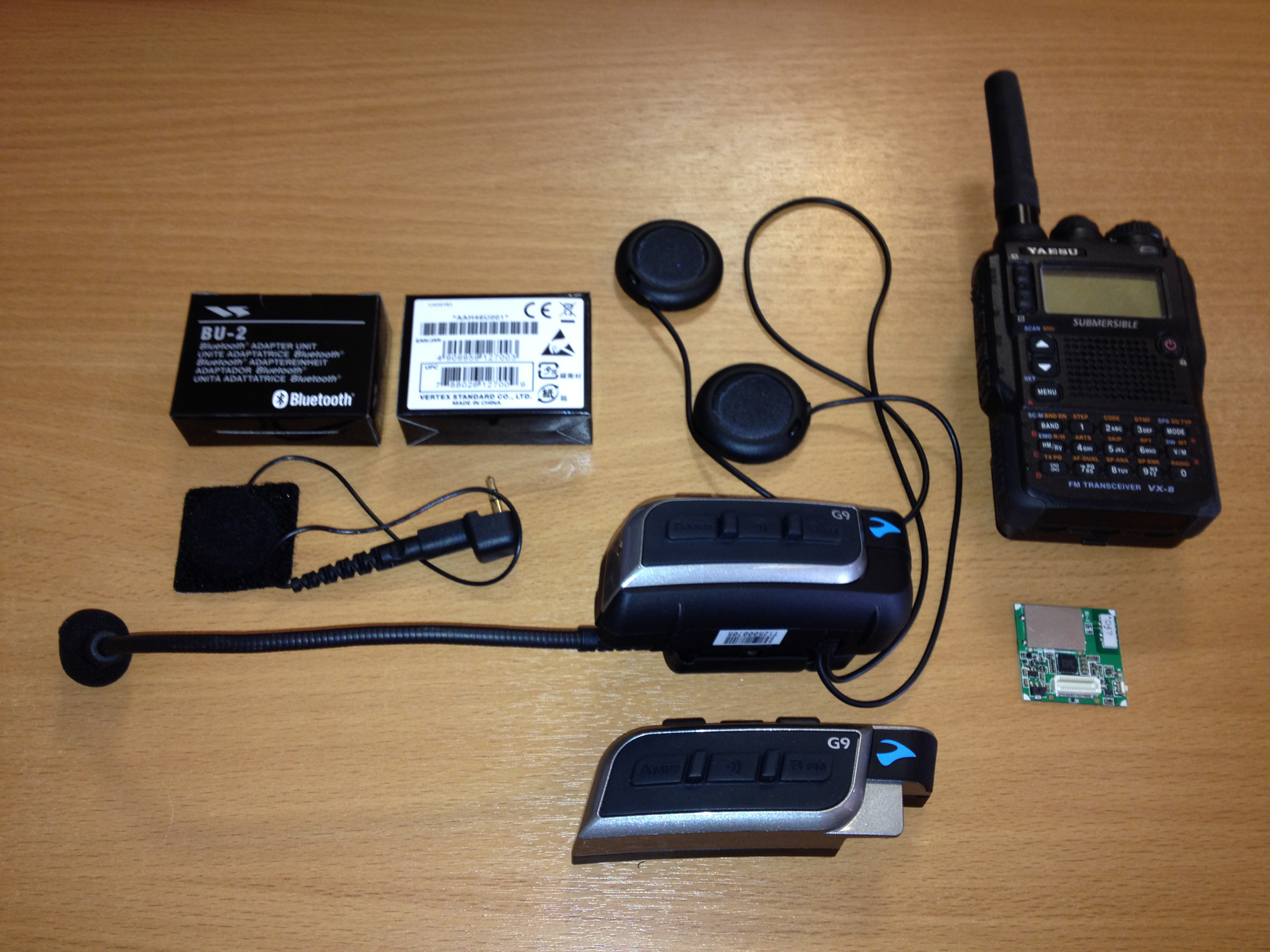

Сообщение 3WHouse 26 мар 2013 16:45
что только не сделаешь, для разнопланового общения :lol:
подсобрал такой комплект:
ёсу 8DR + блютусмодуль BU-2 + скала G9
(вторая BU-2 отправиться в ёсу 10R)
идея:
при одиночном передвижении рейзера болтать между собой через скалу
при сопровождении подключать скалу к ёсям и общаться через более мощщные укв
хочу заметить, что в 9 версии возможность подключение микрофона реализовано в двух вариантах - через штангу и, что мне более удобно для кроссового шлема, через выносной микрофон на проводе (также как уши)
Re: Гарнитура Scala Rider Q2 Multiset Pro
Сообщение 3WHouse 28 мар 2013 13:25
3WHouse писал(а):подсобрал такой комплект:
тест показал, что схема работает!
и я так понимаю, что с BU-2 могут работать все скалы, которые имеют возможноть подключаться как телефону по блютусу.
как собственно это реализуется:
обновляем скалу на сайте поддержки;
в ёсы заходим в меню блютуса - выбираем режим vox high, mono, save off;
далее в коде - ставим 0000 (по умолчанию код скалы)
на скале включаем определение блютуса, в ёси запускает поиск.
далее наслаждаемся укв-связью в шлеме без кнопок PTT :lol:
зы. модуль BU-2 поддерживают ёсы 8DR и 10R (10SR)

Сообщение 3WHouse 31 мар 2013 12:11
ok_escudo писал(а): И, главное, проверенное тобой.А я все до этого думал - ну нафига в рации блютуз встроили :) Ан вот как - полезно.
блютуз оказался очень полезен, при этом радиостанции я покупал по функции, но не брал возможность подключения безпроводных гарнитур во внимание - очень привык к проводным, без них нифига не слышу.))
вчера проверил скалу на 10R - работает, но тк интерфейс в ней отличаются от 8DR, то придётся разбираться.
пока носимая работает более корректно.
в 10тке можно выбирать место для установки блютус-платы: в с'емной панеле или в тушке (сейчас поставил в тушку)
